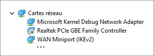

Peux-tu me faire aussi une capture des pilotes carte réseau Merci.

Bonjour Tomtom,
Voici la capture de la liste des pilotes Cartes réseau.
La suite de ton message étant rédigée au futur, je reste en attente de ta marche à suivre.

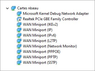

Excuse-moi, d'une part tu m'as demandé au préalable de désinstaller les pilotes en transparent, et d'autre part je pensais à tort que la série de WAN ne présentait pas d'intérêt. Voici la liste complète, y compris les périphériques cachés.
