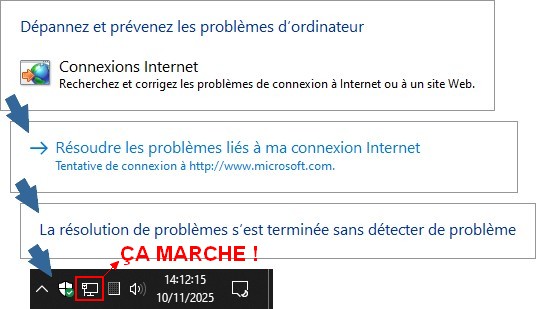

  3. Diagnostic réseau.
  4. ipconfig /all

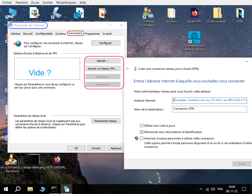

Pour info (pour ceux qui ont ce genre de problème)
On peut (pouvait) voir que l'on passe par un VPN via les propriétés internet (comme c'était aussi possible sous Win7)

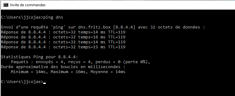

L'adresse du serveur DNS se retrouve via un ping (ping DNS)
on y vois même son emplacement (ici via le DNS configuré dans le box)

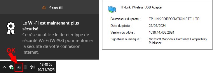

Ça marche aussi avec la clef TP-Link. En WPA3. À tout hasard, j'ai cherché les caractéristiques du pilote.

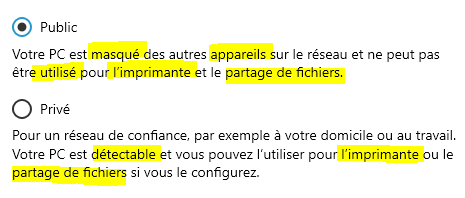

J'ai regardé. En fait, le WiFi est en privé. Je le passe en public ?
C'est impeccable et WPA3, une excellente protection.
Selon ce que tu veux faire sur le réseau, c'est à toi de décider si le profil réseau est privé ou public.

Dans mon cas, qu'entend-on par réseau ? Es-ce l'ensemble des seuls objets connectés à ma Livebox, ou est-ce plus large ? Je pose la question à cause de la restriction imprimante si le réseau est déclaré public.

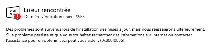

Je me suis lancé dans Windows Update, où j'ai trouvé en attente,
  • Realtek Semiconductor Corp. - Net - 1030.44.1014.2024 = installation OK
  • KB890830 = installation OK
  • KB5066747 = installation OK
  • KB5066791 = plantage -> quelle suite y donner ?
