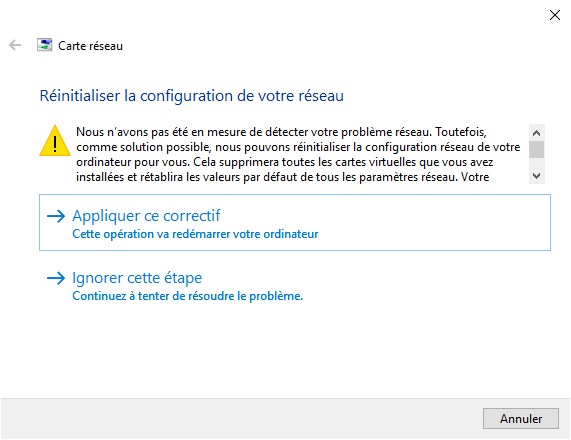

J'ai restauré les paramètres par défaut des pare-feux, et redémarré le PC. Toujours rien.
Nota : plus de notification dans périphériques à problème.
J'ai désactivé la WiFi et réactivé Ethernet. Toujours rien. J'ai lancé Résoudre les problèmes.
Essayé ces réparations en tant qu'administrateur
Dois-je tenter Appliquer ce correctif (manip' que j'ai déjà lancée plusieurs fois) ?
