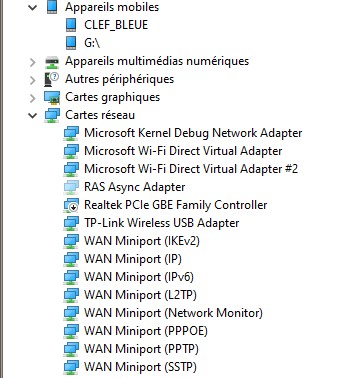

Je ne comprends pas bien ce que je dois faire. Voici ce que me présente le gestionnaire de périphériques.

Ce que tu montres indique que ta carte WiFi a un pilote que Windows accepte.
Tout le reste (Wan) concerne la popote interne de Windows qui te fais des connexions virtuelles pour le matériel que tu n'as pas.

C'est étrange, il n'y a pas de pilote pour le réseau sans fil,(wireless) seulement pour Ethernet.
Est-ce que le programme pour ta clé TP-Link a été désinstallé ?
Sous appareils mobiles qu'est-ce qu'il y a comme pilote ?
Recommence la procédure pour accéder au gestionnaire des périphériques.
Puis clique en haut sur Affichage et Afficher les périphériques cachés.
Ce qui va faire apparaître les pilotes en défaut ou absents.

Les résultats sont effectivement plus copieux.

OK , merci pour les captures.
Alors, sous Appareils mobiles, supprime tous les périphériques qui sont en transparent.
Clique droit dessus et désinstaller l'appareil.
Sinon peux-tu me dire à quoi correspond le pilote G ?
Sous carte réseau supprime tous les périphériques Microsoft Wi-Fi Virtual Adapter et 2,3,4,5
Le pilote Wi-Fi Virtual Adapter sera recréé par Windows.
Ensuite fait la procédure avec Windows PowerShell (admin) pour réintialiser le réseau.
Après, retourne dans  gestionnaire des périphériques.
Et désactive le pilote pour Ethernet >> Realtek PCIE GBE Familly Controler
Pour ne laisser que le pilote TP-Link wireless USB adapter
Et redémarre ton ordinateur.
1. J'ai supprimé tous les appareils mobiles sauf G:\ (on dirait la lettre attribuée à un port USB)
2. J'ai supprimé les 5 Microsoft Wi-Fi Virtual Adapter
3. J'ai lancé toutes les commandes sous Powershell
4. J'ai débranché la clef TP-Link
5. J'ai redémarré en oubliant de désactiver le pilote Ethernet
6. J'ai désactivé le pilote Ethernet
7. J'ai redémarré
8. J'ai rebranché la clef TP-Link
9. Toujours pas de connexion Internet

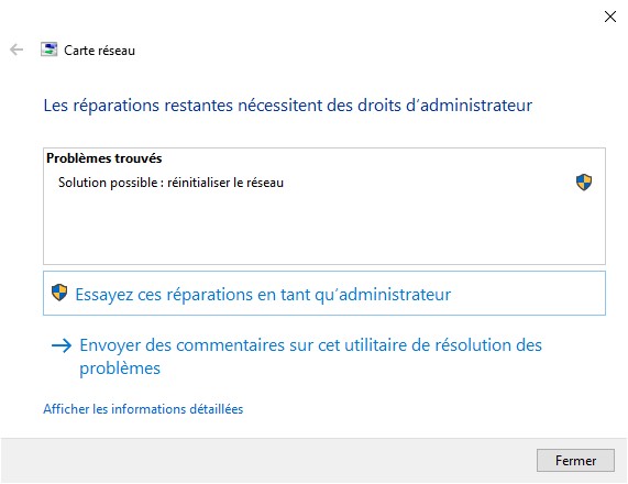

Tu trouveras ci-joint,
1. le rapport d'exécution Powershell
2. l'état actuel du gestionnaire de périph (y compris les cachés)
3. un ipconfig /all
4. le diagnostic réseau
Oui, et qu'est-ce qui se trouve sur tes ports USB ? ;)
Et c'est quoi le pilote qui est revenue >> clef bleue ?
Même chose pour le pilote en défaut autre périphérique ?
Tu peux maintenant désactiver Microsoft Wi-Fi Virtual Adapter
À l'arrière, j'ai 3 ports USB utilisés (souris, clavier, imprimante). En façade, 2 ports USB, dont la lettre peut être aléatoirement F, G ou H (ce qui me pose parfois des problèmes, par exemple pour les profils de SyncBackFree). Y sont montés actuellement,
- en permanence (même si ça ne marche pas), la clef WiFi,
- au gré des besoins, une clef USB ou un DDE.
Si le pilote CLEF_BLEUE est revenu, c'est parce que, pour communiquer entre les deux PC, j'ai monté la clef USB de nom CLEF_BLEUE.
- J'ai désinstallé Microsoft Wi-Fi Virtual Adapter #2 qui était réapparu (?)
- J'ai désactivé Microsoft Wi-Fi Virtual Adapter
- Dans Autres périphs, on voit apparaître WD SES Device USB Device, qui pourrait correspondre à un DDE Western Digital ?
Voilà où j'en suis…
D'accord, pas de souci avec les matériels laisse >> (souris, clavier, imprimante).
Tu as bien fait pour >> Microsoft Wi-Fi Virtual Adapter #2
Oui, WD SES Device USB Device c'est un DD externe, donc c'est un ancien périphérique >> supprime le.
Concernant ton montage, pour le moment il n'est pas utile.
Pour éviter tout conflit dans les ports USB, déconnecte tout et désinstalle les pilotes.
Idem pour clef bleue et G >> ne laisse que la clé TP-Link wireless USB adapter.
Ensuite, pour prendre en compte les modifications redémarre ton ordinateur.
Avec cette nouvelle configuration, réinstalle par dessus TP-Link et son pilote en utilisant ton support d'installation.
