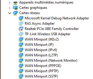

TP-Link wireless USB adapter est en transparent, le pilote n'est pas installé.
C'est la raison pour laquelle le ping est dépassé.(100% perte)
La capture a-t-elle été faite avant ou après la démarche avec le CD d'installation ?
Et c'est quoi encore ce nouveau pilote >> appareils multimédias numériques

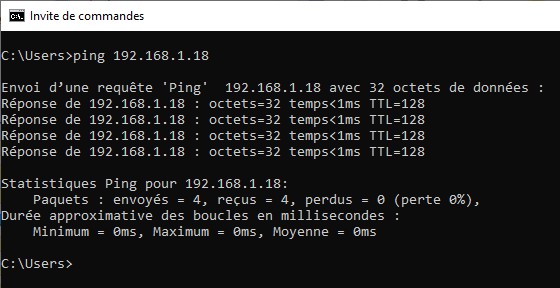

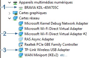

Voilà l'état à l'instant T (juste après démarrage du PC)
  1. On dirait qu'il s'agit de notre téléviseur Sony Bravia
  2. Cette ligne est réapparue
  3. L'icône n'est plus transparente, mais la clef WiFi, pourtant branchée au démarrage, n'est plus allumée (voyant)
... et le ping répond !
Bonsoir,
1 ) Bravia KDL..., le pilote du téléviseur >>> supprime le périphérique.
2 ) Ok pour le pilote présent de TP-Link wireless USB adapter.
3 ) Par clique droit dans la barre des tâches éjecte >> mass storage device >> (clef bleue (F)
4 ) La clé WiFi branchée n'est plus allumée (voyant). >>> retire-la du PC et la rebrancher.
5 ) Pour Microsoft Wi-Fi Direct Virtual Adapter #2 >> c'est normal
à chaque fois qu'il y a une requête de connexion Windows relance Microsoft Wi-Fi Direct Virtual Adapter. 1,2, etc.
7 ) Sans la clé ipconfig /all indique >> Carte réseau sans fil Connexion au réseau local >> Microsoft Wi-Fi Direct Virtual Adapter >> Média déconnecté.
8 ) Avec la clé ipconfig /all indique >> Carte réseau sans fil Wi-Fi TP-Link Wireless USB Adapter >> Média déconnecté
Pour autant, aucune incidence avec le test ping 192.168.1.18 (perte 0%)
Par contre, il y a eu du changement, ce n'est plus 192.168.1.18 (préféré)
Mais avec le nouveau ipconfig /all, c'est passé à 192.168.1.14 (préféré)
Si le voyant de la clé est réactivé, faire le test avec ping 192.168.1.14

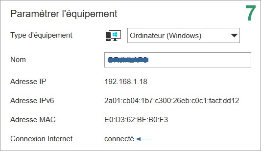

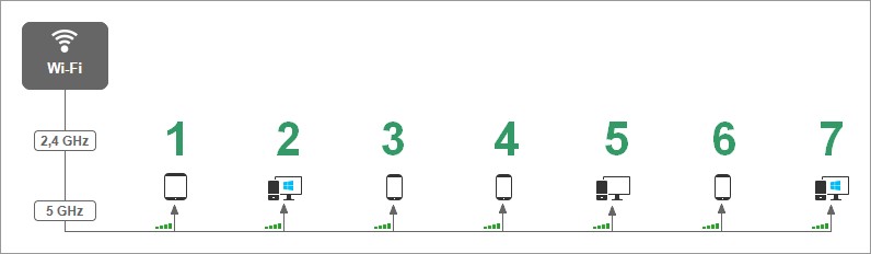

Avant d’exploiter ton message ci-dessus, voici quelques renseignements glanés dans la configuration de la box.
1 et 5 = tablettes, 3, 4 et 6 = smartphones, 2 = PC portable, 7 = PC fixe
Le PC fixe est bien considéré par la Livebox comme connecté.
