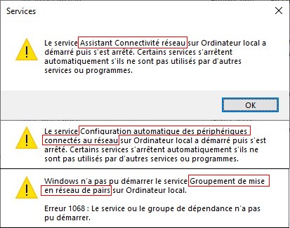

OK. J'ai démarré tous les services arrêtés, et passé en automatique les deux services en cours qui étaient en manuel.
Néanmoins, deux ont refusé de rester en cours, et un 3ème a refusé de démarrer.
J'ai quand même redémarré le PC. Toujours pas d'Internet.

Bonjour Tomtom,
Comme je te l'ai indiqué ci-dessus, le service Groupement de mise en réseau de pairs est en manuel, non démarré et, lorsque je veux le démarrer, il refuse (avec le code erreur 1068). Je ne trouve pas « profil de groupement résidentiel » ?
