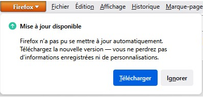

Bonjour Tomtom,
Le panneau Mise à jour disponible de Firefox est encore apparu tout-à-l'heure.
J'ai créé un nouvel utilisateur Lambda (compte local). Pas de connexion Internet.
J'ai également créé un nouveau profil FF Lambda, et là je suis paumé dans sa navigation...
Quoi qu'il en soit, pas d'Internet, que ce soit dans le systray ou via FF.
