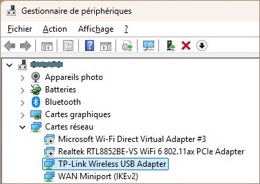

D'autre part, il est noté dans l'onglet général du pilote que la clé Wifi est connectée au port 0005 et Hub 0004.
Un hub USB est un adaptateur multiport, tu utilises un HUB pour la clé  ou elle est branchée directement sur le port USB du PC ?
Pas de Hub. La clef est branchée directement sur un des deux ports USB en façade de la tour.
