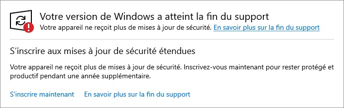

Aujourd'hui, la KB5066791 s'est installée à mon insu. Je m'en suis aperçu parce qu'un redémarrage était requis.
Nota : Windows Update ne m'a pas proposé les KB5066198 et KB5067036 ?
Et me voilà enfin (hélas) en fin de support...

Mises à jour = il va falloir que je m'inscrive à l'extension des mises à jour pour un an. À ma connaissance, je n'ai pas de compte Microsoft, et je n'ai pas vraiment envie d'en créer un...
Mais il y a un truc que je ne comprends pas, juste en ce moment une KB5071959 est en train de s'installer à mon insu... avec en attente une KB890830 !
