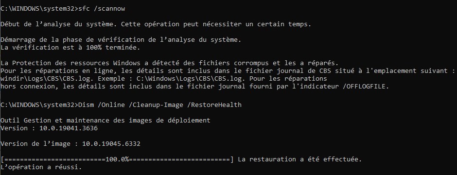

Dans le doute fais un scan de réparation des fichiers système.
Ouvre une invite de commandes
Tape sur les touches Windows + X >> Windows PowerShell (admin)
Copie/colle la commande suivante
sfc /scannow et valide avec Entrée
Si aucun problème n'est trouvé tu aura le message
Le programme de protection des ressources Windows n'a trouvé aucune violation d'intégrité.
Puis copie/colle la commande suivante
Dism /Online /Cleanup-Image /RestoreHealth  >> valide avec la touche Entrée
Si tout se passe bien, tu auras le message  (La restauration a été effectuée. 100% L’opération a réussi)
Ferme l'invite de commandes et redémarre ton ordinateur
