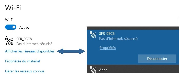

Voici l'état de la WiFi

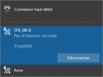

Après redémarrage, voici ma tentative de reconnexion
