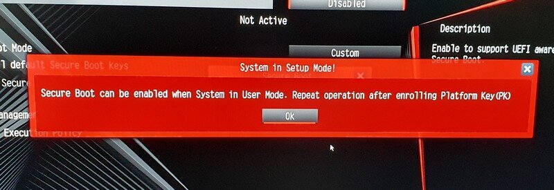

Bonjour j'ai voulu activer le secure boot sur un pc récemment installé sous Windows 11 et j'ai ce message quand je fais la manip dans le Bios, ça me demande de m’inscrire à une plateforme... Je ne comprends pas. Merci pour votre aide 🙂

Bonjour edetfa,
Le message te signale ceci
Le démarrage sécurisé = secure boot ne peut être activé lorsque le système est en mode utilisateur.
Répétez l'opération après avoir enregistré la clé de plateforme PK.
Normalement, il te sera possible d'activer le Secure Boot en passant par la session administrateur et  non utilisateur

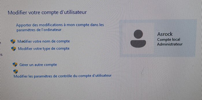

Bonjour tomtom95, ok c'est bien la première fois que je suis confronté à ça ! Mais là je ne comprends par car le compte est en administrateur. Y a t'il une manip a faire pour entrer dans le Bios dans ce mode ?? Merci

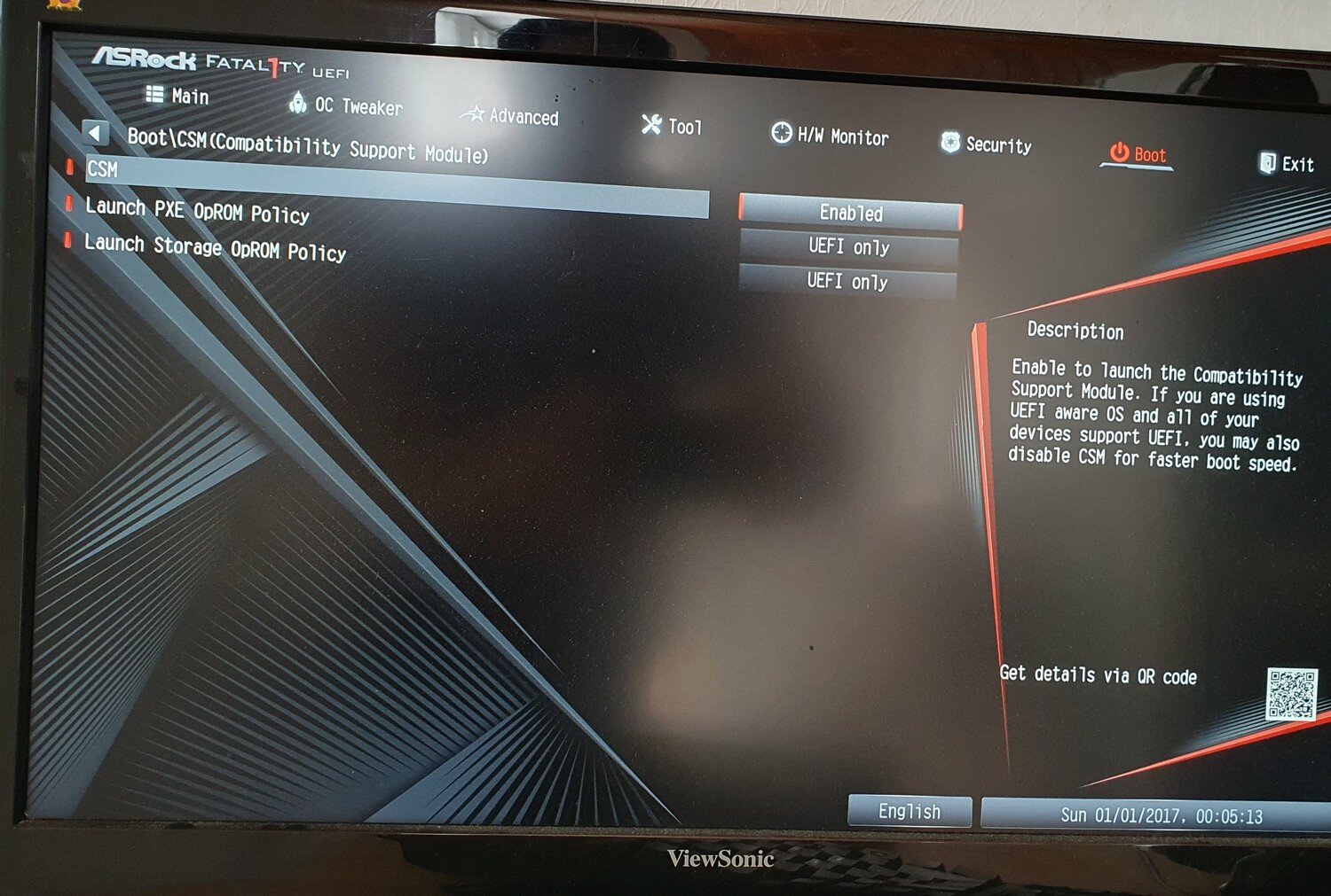

Est-ce que dans Bios support CSM est désactivé.

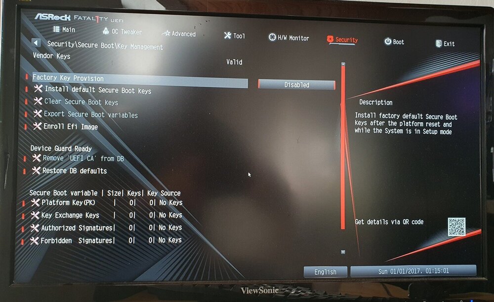

Lorsque tu cliques sur Secure Boot = démarrage sécurisé il est activer ?

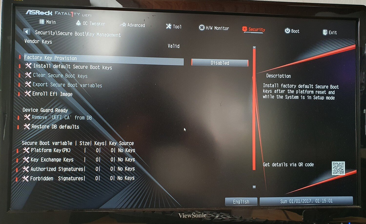

Il y a aussi key management = clé de gestion.
Si tu sélectionnes tu peux installé la clé de démarrage sécurisé par défaut pour activer le démarrage sécurisé ?
OK, merci pour les captures
Dans le BIOS, onglet BOOT  désactive CSM au lieu de enabled, mettre en disabled.
Puis dans l'onglet Security, sélectionne Factory Key Provision et mets en enabled.
Pense avant de sortir du BIOS à sauvegarder les modifications.
Par contre en bas de page il y a une date : 2017 et l'heure.
Si c'est ce qui correspond à l'horloge de l'ordinateur et du BIOS
Normalement dans l'onglet Main  tu peux modifier et mettre la bonne date et heure.
