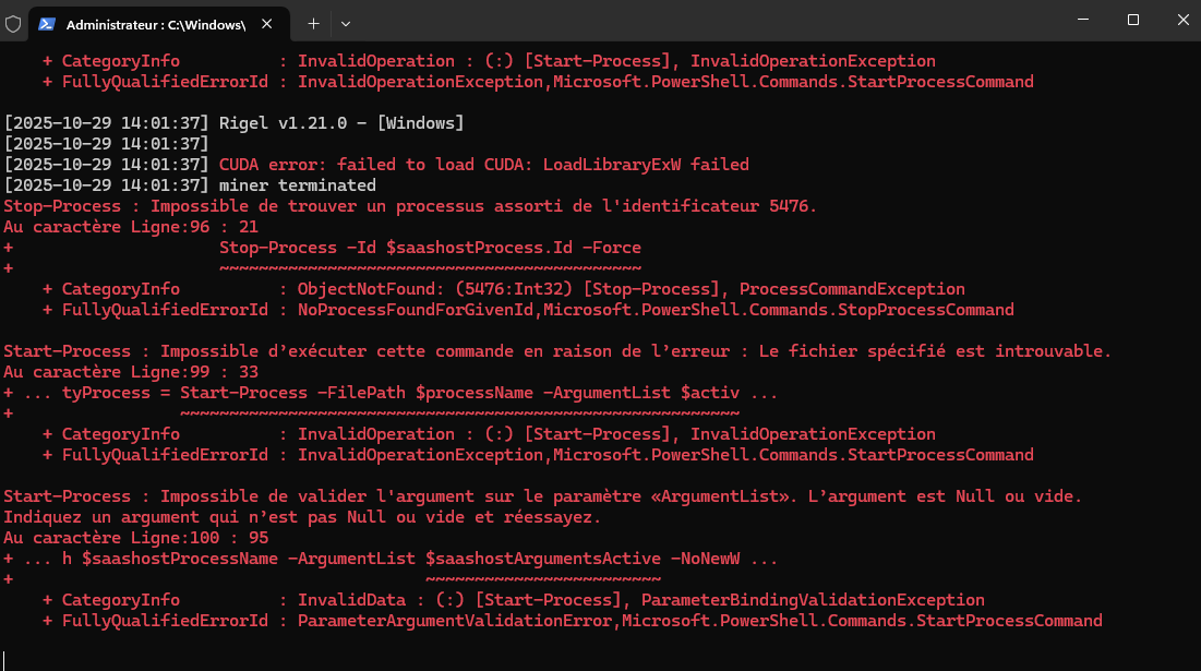

La fonction et l'erreur Cuba viens de ton pilote graphique AMD.
Quelle a été la procédure de migration vers Windows 11 Professionnel ? (légal ou pas ?)
Il n'y a pas de pilote et de prise en charge de W11 pour ta carte mère. ASUSTeK H97 PLUS
