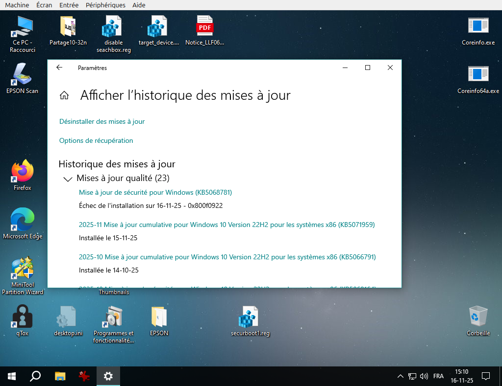

et que chez moi, ça passe
https://i.postimg.cc/TY6Pz88m/kb5068781.png
Une piste ...
