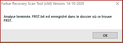

Choisis la version en fonction de ton système ( 32 ou 64 bit )
si tu ne sais pas quel est le système
Met  FRST sur le Bureau et pas ailleurs
Note : en cas de réaction du "Smartscreen" clique sur [Information complémentaire] puis [Exécuter quand même]
Laisse les options par défaut > clique sur le bouton Analyser
Laisse travailler jusqu'à l'apparition du message indiquant que l'analyse est terminée !
[*]Il y aura 2 rapports à poster : Addition.txt et FRST.txt , les rapports sont sur le bureau .
