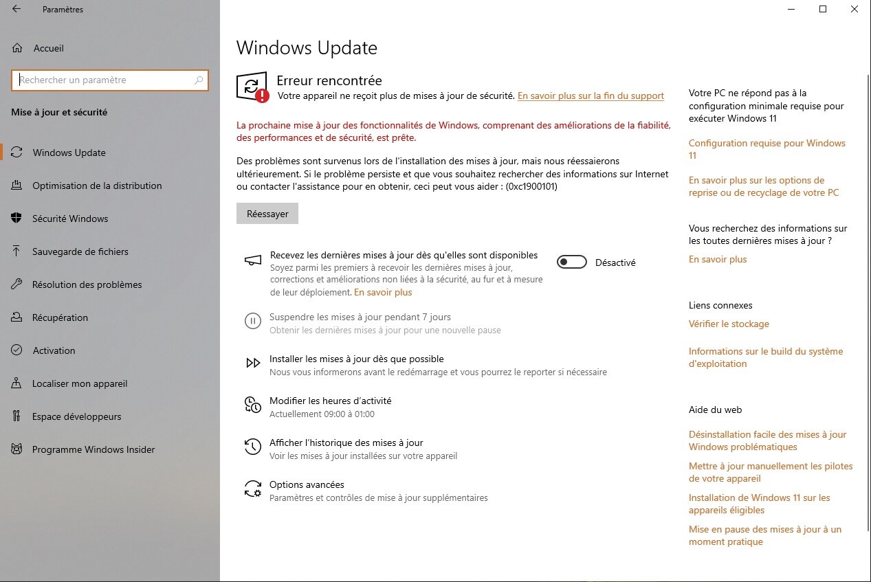

[Résolu] Plantage de la MàJ de Windows 10 : erreur 0xc1900101

edit: j'ai procédé à un nettoyage de fichiers, dont les fichiers d'optimisation de livraison.
WUP a donc retéléchargé la derniere MAJ et m'a proposé de redémarrer => nouvel échec de maj.
j'ai relancé les scans précédents pour voir si l'échec avait eu un impact, mais les 3 scans sont passés avec succès.

J'ai refait un test MAJ, recrash, même erreur.
Sauf que le BSOD est apparu plus rapidement qu'avant, toujours la même erreur.
Petite précision concernant le bsod, il ne reboot pas en cycle, il ne propose même pas de chkdsk ou autre diagnostic. Il plante, reboot et ensuite charge windows sans problème.

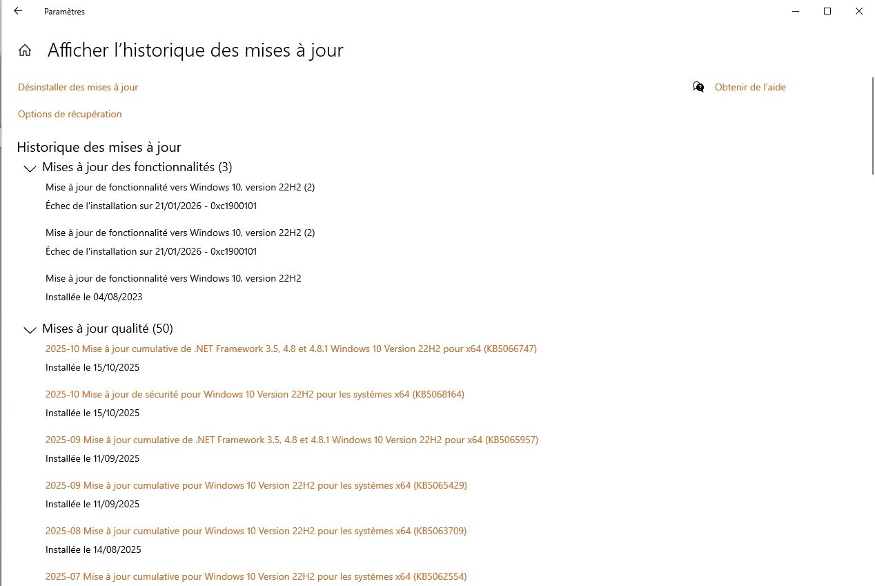

aucune anomalies signalée au niveau périphériques. A signaler que le 5 janvier 26, j'avais mis des pilotes a jour, avec succès, pour essayer de résoudre mon problème de maj rebelle:
Citation
Intel(R) Z77 Express Chipset LPC Controller - 1E44
Intel(R) 7 Series/C216 Chipset Family SMBus Host Controller - 1E22
Intel(R) 7 Series/C216 Chipset Family PCI Express Root Port 5 - 1E18
Intel(R) 7 Series/C216 Chipset Family PCI Express Root Port 8 - 1E1E
Intel(R) 7 Series/C216 Chipset Family PCI Express Root Port 1 - 1E10
2nd generation Intel(R) Core(TM) processor family PCI Express Controller - 0101
2nd generation Intel(R) Core(TM) processor family DRAM Controller - 0100
quant à d'éventuelles maj facultatives, je n'ai aucune proposition dans l'écran d'historique ou l'écran WUP
