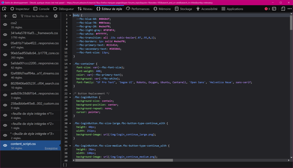

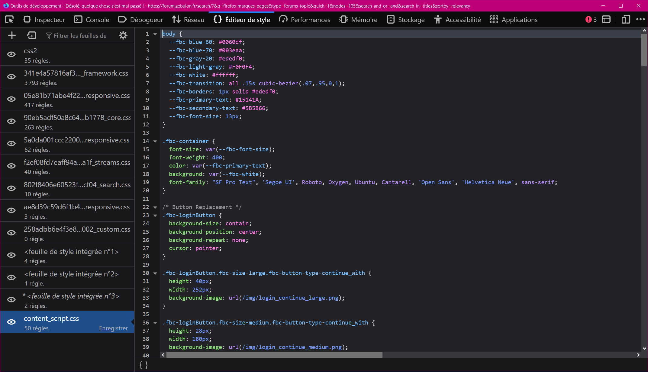

Dans l'outil de développement, j'ai :
Ă€ gauche se trouve la liste des fichiers js modifiables mais dans lequel dois-je injecter le code ?

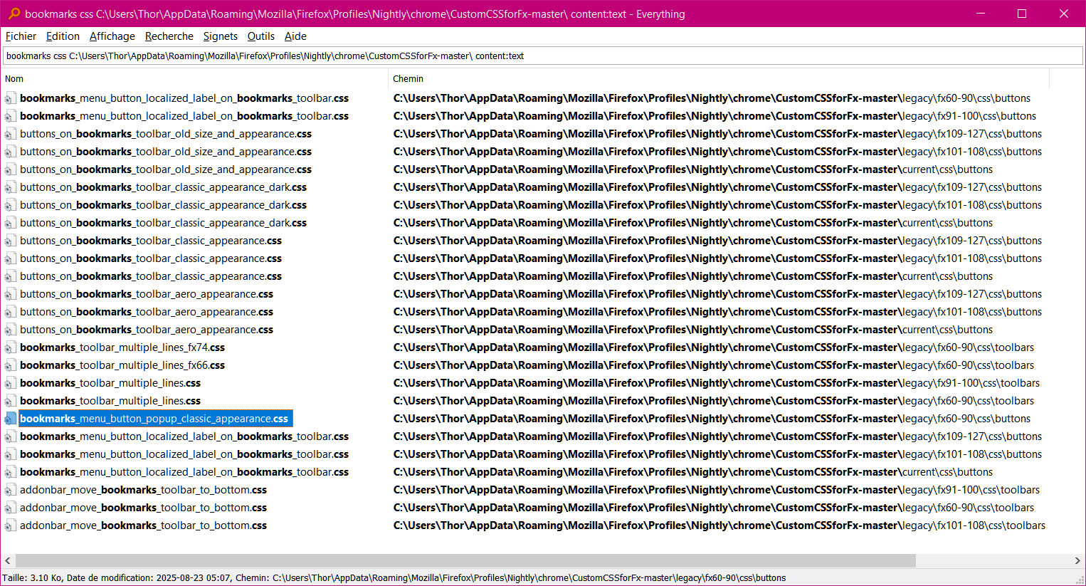

Par ailleurs, il existe sur Github un dossier qui déroule de très nombreuses possibilités de personnalisation CSS de Firefox
  1. Créer le dossier C:/Users/ton-nom-d-utilisateur/AppData/Roaming/Mozilla/Firefox/Profiles/ton-nom-de-profil-Firefox/Chrome
  2. Aller sur le site https://github.com/aris-t2/customcssforfx
  3. Se connecter (sign in) - facultatif
  4. Menu Code (bouton vert) > Download ZIP
  5. CustomCSSforFx-master.zip > CustomCSSforFx-master > extraire le contenu dans le dossier Chrome
  6. Dans le fichier userChrome.css (documenté en anglais), il suffit ensuite d'activer toutes les options souhaitées en enlevant le /* de tête de ligne (commentaire)
Ce dossier est très suivi, et susceptible d'évoluer avec chaque nouvelle version de Firefox. Mais attention, il faut à chaque fois retourner dans le nouveau userChrome.css pour activer chaque option précédemment choisie (ou parfois, dans le cas d'une mise à jour majeure de Firefox, chercher la nouvelle option qui la remplace) !
