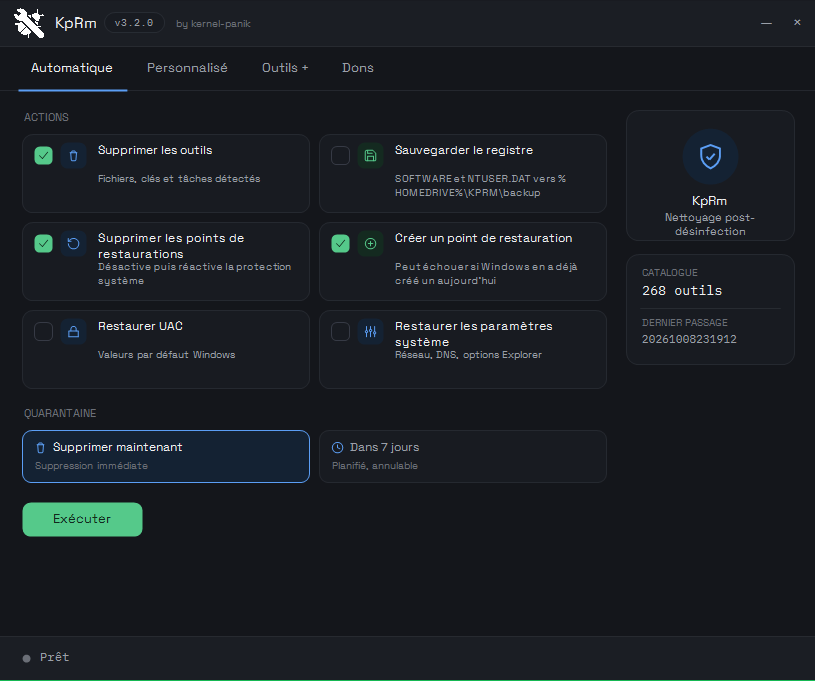

KpRm (de Kernel-panik)
Si l'antivirus râle : il faut le désactiver ! le temps du téléchargement et de l'exécution
Télécharge KPRM (de Kernel-panik) sur le bureau (obligatoire)
Lance l'outil par clic-droit -> Exécuter en tant qu'administrateur
Accepte les conditions (Disclaimer of warranty!) en cochant Yes .
Coche les cases : comme sur l'image ci dessous.
Clique sur [Exécuter] ...laisse travailler jusqu'au bout
il est possible qu'un redémarrage soi demandé
Un rapport kprm sera placé sur le bureau , héberge le sur >>  Ce site
Donne le lien créé dans ta réponse.

Oups c'est quoi ça , je n'ai jamais eu ce genre de rapport , je viens de tester je me rend compte que le logiciel a changé , mais je ne rencontre pas la même chose .
Place le bien sur le bureau , laisse automatique , coche les cases comme sur l'image et clique sur Exécuter
plus moyen
KpRm disparait instantanément, je connais mal l'antivirus Windows Secure, je cherche de ce côté.
