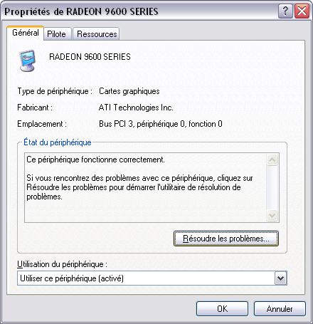

j ai un ptite probléme avec ma CG ATI Radeon 9700 128Mo DDR, je crois qu elle est reconnu comme étant une carte PCI, regardé le screenshot et dite moi ce que vous en pensez :-P
j ai été voir dans le bios les paramétres de ma carte son bien sur AGP, j ai bo mettre AGP dans les propriété ça revien en PCI :-P

Et ca donne quoi avec d'autres pilotes, pour ma part la mienne est aussi reconnue en PCI mais mon réglage AGP est ok (catalyst 3.10)

pourquoi dans ton screm on vois que l'AGP n'est pas activé ? X 0

Salut tout le monde, DAvy, tu vas sur le site de ATI et tu prends les utilitaires de drivers :
cat_uninstall et smart_uninstall, tu désinstalles tes drivers, tu nettoies avec les tools Ati et tu remets des drivers de ton choix.
Sur le SP2, il ont inclu les drivers Geforce et Ati, "super" mais je sais pas pourquoi me suis retrouvé sans AGP activé, j'ai fait la procédure et c'est OK.

alors j ai procédé de la façon suivante, j ai exécuter cat_uninstall et smart_uninstall, reboot, je refuse l install des pilote automatique (SVGA), je v dans mon HD et je clique sur les pilote a installer, ça s install.... reboot et au final, toujours pareil pas d'AGP que du PCI partout :-P
oui dedans on voi desactivé X 0
tu pourrais pas cocher activé ? et X 4 ou plus si infinité :P
C'est normal, jette un coup d'oei aux propriétés de ta carte graphique dans le gestionnaire de périphs, les drivers se basent su ce que dit XP.
Et il n'a pas tort étant donné que les IO pci gerent toute la bécane, donc ta carte AGP 8x est finalement bien plugée au pci....
