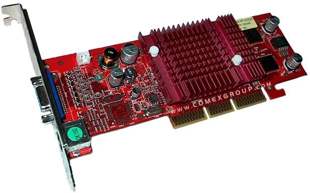

Donc je vais en profiter pour demander aux pro :P pour le refroissement de ma chere mx 440 en photo ici
Donc je l'ai o/c a 450 pour le core et 430 pour la memoire au lieu de 275/285 pour palier a l'augmentation je lui ai gréffé un 90mm mais je crois bien qu'il ne suffit plus :-P
Donc est-ce que je doit laisser le dissipateur de chaleur ? l'enlever mettre une nouvelle pate thermique ?....?
Oublier le rachat d'une CG c'est mort :P
voila merci bien :P et bonnes vacances a ceux qui y sont comme moi :-(

J'avais une carte graphique fanless, je lui est monté un ventilo par dessus le dissipateur de chaleur, c'est efficace. Maintenant c'est pas moi l'expert lol
