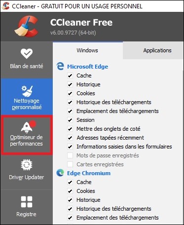

Le Registre :
Soit, le bouton "Registre" dans l'interface de CCleaner.
(image_1)
Le Registre, c'est un peu le cœur et le cerveau de Windows.
Toutes manipulations hasardeuses et/ou malencontreuses dans le Registre, peuvent avoir des conséquences graves sur la stabilité de votre système d'exploitation Windows.
A moins d'être un expert et de savoir exactement ce que l'on fait, mieux vaut ne pas intervenir dans le Registre !
Ne pas laisser non plus la liberté à un logiciel tiers (du type nettoyeur de Registre, comme par exemple CCleaner) d'intervenir automatiquement dans le Registre.
Donc, laissez le Registre vivre sa vie tranquillement, et évitez d'utiliser le nettoyeur de Registre de CCleaner.

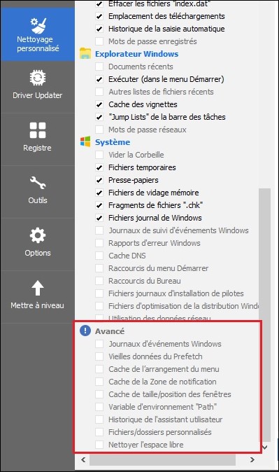

Les réglages du Nettoyeur :
Ouvrez CCleaner, dans le volet de gauche, maintenant il doit s'ouvrir sur le "Nettoyage personnalisé" à l'onglet "Windows" en haut.
Dans ce volet de gauche, vous pouvez voir toute une liste de cases à cocher ou à décocher.
Déroulez ce volet de gauche jusqu'en bas, sous la mention "! Avancé", je vous conseille de ne rien cocher ou de tout décocher.
Le point d'exclamation (!) placé devant la mention Avancé, vous rappelle que ces réglages sont un peu spécifiques...
C'est la raison pour laquelle, je préfère ne rien cocher ici.
