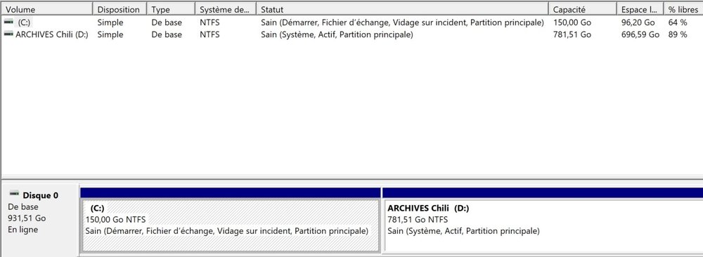

Bonjour, Il n'y a en l'occurrence pas de partition cachée et l'installation initiale n'était pas bancale. Le changement est survenu plus tard à mon insu et pour une raison indéterminée. J'ai vu sur Google que d'autres ont eu le même problème inexpliqué. Sur mon autre PC installé de la même façon au même moment, j'ai aussi uniquement 2 partitions (C et D) mais là, sur D, il n'y a aucune mention concernant le système. Donc mystère mais pour être pragmatique, ma préoccupation est de savoir comment faire pour que Aoemi ne prenne pas en considération D et surtout qu'il considère C comme le système. Pas essayé mais si je sauvegarde mes données sur D et supprime la partition, pas certain que Aoemi considère C comme le système (avec les informations de boot ne pas oublier). Donc je ne sais pas trop ... -

Bonjour, Merci à tous les deux ! Entre parenthèse, merci aussi pour la mise en garde concernant la défragmentation d'une partition contenant des sauvegardes .tib (ou autres images). Je n'y ai jamais pensé. Pour le reste, je pense avoir fait couler un peu trop d'encre pour rien et jeté la pierre un peu vite à Aoemi. C'est très bête mais je me suis focalisé sur la taille des partitions C et D sans penser à regarder leur dénomination dans la gestion des disques. La voici et c'est une surprise ! Normalement, les termes "Système, Actif" devraient être attribués à C et évidemment pas à D. C'est un mystère total car Windows se trouve bien intégralement sur C. Et D ne contient selon tout évidence que mes données perso. Ou alors j'ai manqué quelque chose ... Vous avez une explication et comment remettre les chose en ordre afin que Aoemi ne considère pas D comme faisant partie du système ? Merci pour les idées. -

Bonjour, J’ai enfin compris où est le problème mais rien n’est résolu pour autant !!! Mais il faut s’accrocher car c’est hallucinant. Désolé si c’est un peu long. Je me suis rendu compte que bien que Aoemi propose toutes les options pour sauvegarder ou cloner, il ne fait pas ce qu’il prétend s’agissant de la sauvegarde ou du clonage du système. Sauf si je suis devenu débile, le système représente une partition qui en général s’appelle C :. Un disque contenant le plus souvent plusieurs partitions, la sauvegarde ou clone du système ne devrait à l’évidence pas sauvegarder/cloner tout le disque mais seulement C :. Pourtant Aoemi propose (comme les autres softs) de sauvegarder/cloner soit le système, soit des partitions (à choix), soit le disque entier. Mais il y a un gros problème, lorsqu’on veut sauvegarder ou cloner le système, puisque Aoemi applique le processus non seulement à C : mais aussi aux autres partitions !!! Dans mon cas, j’ai sur le disque une partition C : et une D : (mes données). Donc comme lors d’un clone du système Aoemi prend (sans aucune logique et sans que ça soit visible avant de lancer l’opération) C : et D : , il n’est pas étonnant qu’il affiche un message d’erreur disant que le disque de destination (SSD 240 Gb) est trop petit, alors qu’il est en réalité plus que suffisant pour recevoir C :. Même problème lorsque j’ai tenté de restaurer sur le SSD une précédente sauvegarde du système (soi-disant !) puisqu’en réalité cette sauvegarde comprend curieusement tout le disque, soit C : et D : . Donc quelle différence entre choisir une sauvegarde du système ou une sauvegarde du disque !!! Enfin, bien que ce soit cuit pour le clonage du système (comme indiqué plus haut) j’ai cru trouver la solution pour la restauration d’une image système (comprenant malheureusement C + D)sur le SSD. Quand on clique sur suivant, Aoemi propose : « Restauration de cette sauvegarde du système » (donc C : + D : ) ou « Restauration d’une partition de cette sauvegarde du système » (donc on choisit évidemment C :). MAIS … il y a un message qui dit qu’en choisissant la restauration d’une partition, le système ne sera probablement pas bootable. Il est recommandé de choisir l’option « Restauration de cette sauvegarde du Système ». Donc on tourne en rond. Et enfin, on a le même message d’avertissement (probable problème de boot) si on choisit de sauvegarder une partition (par exemple C : ) au lieu du système. En résumé, si on veut sauvegarder ou cloner son système, on est condamné à sauver en réalité le disque. On ne voit donc pas la différence avec l’option de sauvegarde/clonage du disque ! Donc aucune solution !!! C’est moi qui suit gâteux ou Aoemi ??????????????
