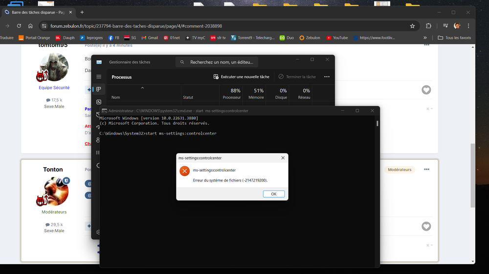

Non rien ne se passe à l'invitte de commande start ms-settings: J'ai essayé aussi sans les : à la fin
Le petit rond bleu de window tourne comme si il cherchait 1 fichier sans arrêt et si je reclic gauche ça s'arrête
