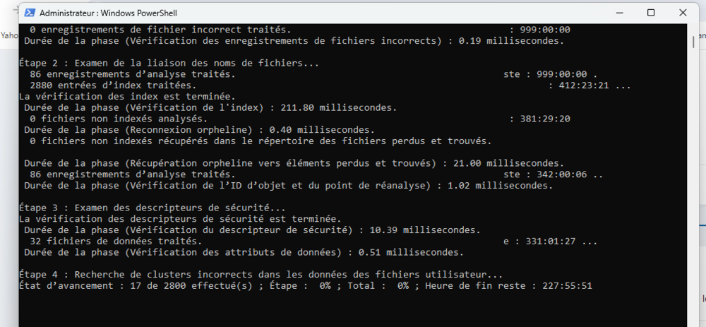

  5. Bonjour, Ci-joint le texte du CHKDSK que j'ai obtenu : dois-je supprimer ou déplacer les fichiers corrompus ? https://www.cjoint.com/c/NDCtMgSwOuY merci de m'indiquer si je dois relancer ce process ou autre sur les autres disques ? Cordialement, Matmeb_33
  6. Ok je relance car j'avais fermé la page... j'ai déjà un peu nettoyer le disque : je lance et noterais tous les fichiers corrompus (je peux les coller ailleur ou suppression obligatoire?)
  7. Tu avais raison : par contre si je comprend bien je dois faire du ménage dessus et relancer le processus (pourtant j'ai encore 357 Go dispo sur 3.63 To ) ?
  8. Ok je patiente : je te tiendrais au courant : merci
  9. c'est en cours, par contre j'ai l'impression qu'il est "bloqué" de mémoire l'état d'avancement évoluait et le temps restant aussi, hors là ça bouge pas depuis 3-4 min ?
  10. Ok je relance le CHKDSK à partir de ton tuto précédent... A suivre
