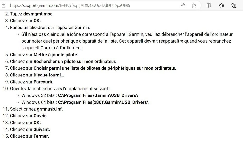

https://www8.garmin.com/support/download_details.jsp?id=591 -

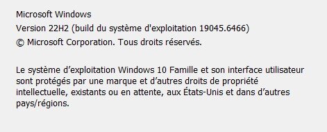

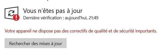

Windows semble à jour, Windows Update ne détecte aucune MAJ. J'ai téléchargé les pilotes sur Garmin. Ah ? j'ai essayé mais on m'indique que : cf photos Oui j'utilise Garmin Express et Connect qui ne m'aident pas car la montre ne communique pas... la piste la plus intéressante semble être de forcer l'installation du pilote Garmin. -

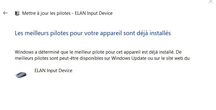

Salut tonton, En fait, je n'arrive pas à installer les pilotes fournis par Garmin. Windows décrète que le pilote le plus récent est installé ce qui est faux. Comment forcer l'installation ? -

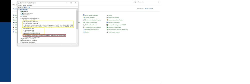

@Tonton Premièrement : je ne comprends pas bien comment fonctionne Windows Update. Souvent , des MAJ sont trouvées, téléchargées et installées. Une fois fait, je lance Windows Update manuellement et de nouvelles MAJ sont trouvées et installées. C'est comme si l'installation des 1ères permettait la détection des secondes... Une explication ? Deuxièmement : pour la montre, j'ai donc installées toutes les MAJ, montre non reconnue. J'ai supprimé les périphériques USB en intégralité pour qu'ils se réinstallent automatiquement au démarrage de Windows. Montre toujours non reconnue. Mais, mais, j'ai éteins la montre puis l'ai connectée au port USB. Ca rallume la montre et effectue comme un reset j'ai l'impression. Enfin, elle est reconnue !! Au final, j'attends la prochaine MAJ pour vérifier ma théorie : haha 🤪 Bien à vous. -
