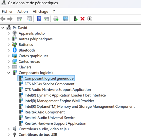

  10. 13h30 Là je viens de CtrlAltSuppr : je n'ai que la souris branchée je reboot avec la souris debranchée mais en remettant l'ecran pour voir si le bug apparait comme ça (il devrait, comme ça a déjà été testé) 14h26 j'ai tenté un truc : fermer GCC au moment où il lance l'install dupilote apres avoir telechargé, au moment ou des fenetres de shell se succedent, donc je fais vite, je ferme gcc, les shell continuent d'installer qqch... et s'arretent. Là je redemarre, pour pas que ça boucle. Et là au reboot, bingo, je recupere le son! je check le gestdeperipherique pour voir si le pilote son est bien installé et je n'ai plus l'onglet son mais un onglet "composants logiciels" avec un truc bizarre ( mes recherches ne donnent rien): un logo puzzle? Ah si j'ai compris, le puzzle fait partie du logo "composants logiciels" (put1 c mal foutu) (par contre, un essai de son d'un podcast france inter montre toujours des défauts, des grésillements, des craquements - et c'est sur, ce genre de truc vient pas du podcast FI) 15h08 je teste et je remarque que le son est impacté de la meme façon sur une chaine TV dans le navigateur, une autre radio en ligne, ou meme un mp3 en local sur ma machine qui passe par le lecteur multimedia windows Par contre, je n'entend pas de craquement sur un jeu html tel qu'un jeu sur crazygames.com Je peux pas tester un jeu steam si je peux pas brancher ma souris (je suis toujours en test du bug, souris debranchée mais ecran secondaire branché - des fois ça peut être long avant que le bug se représente)

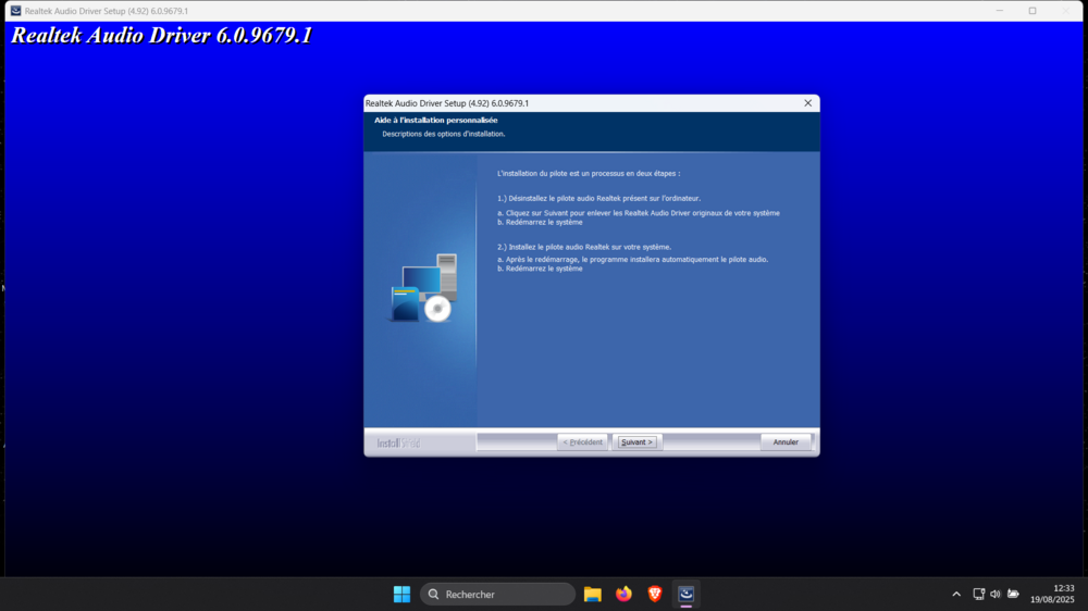

  11. j'ai réessayé et rebelotte : je vais sur le site du fabricant, je rentre mon serial number pour pas me tromper de pilote, je telecharge le pilote realtek (puisque GCC tourne l'install en boucle) afin de faire l'install en direct, je fais l'install en admin, et là, en boucle : il me dit que l'install se fait en 2 etapes, une premiere ou la desinstall necessite un reboot, puis au redemarrage le processus d'install qui reprend pour cette fois installer le pilote. Sauf que la fenetre itiniale se réouvre t'obligeant soit à annuler l'install, soit à réengager la desinstallation ! Apres le reboot n°1, j'ai récupéré le son sous windows qui reste actif jusqu'à le reboot n°2 qui lui desinstalle le pilote précedamment installé ! Il font quoi Gigabyte? Et en plus ils répondent pas... C'est moi qui déconne ou quoi?
