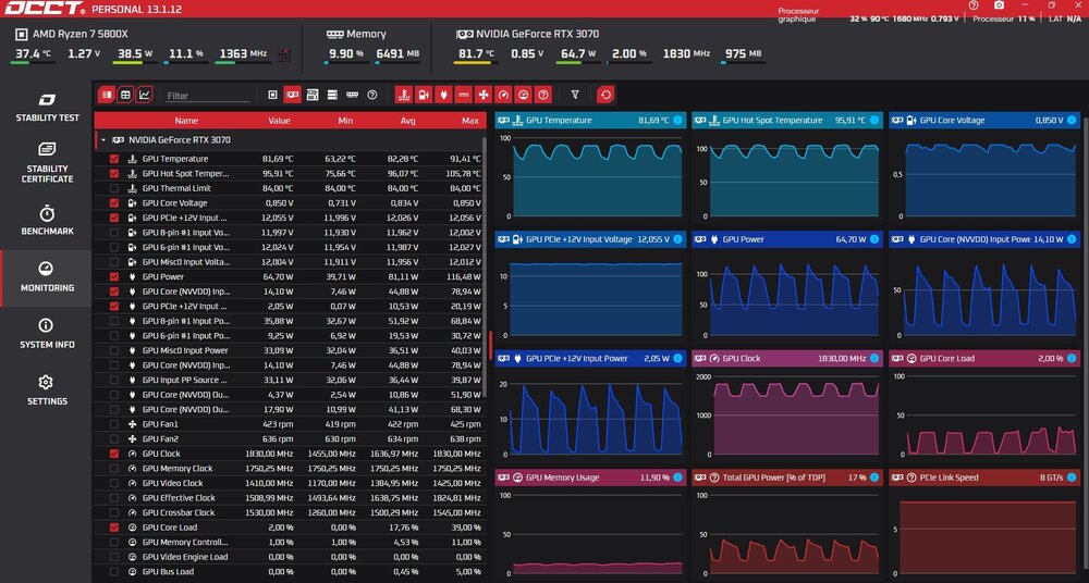

[Résolu] Pics d'utilisation GPU au démarrage du PC
John_beta a répondu à un(e) sujet de John_beta dans Hardware
Bonjour, Mon problème au démarrage a disparu après la désinstallation d'After Burner. J'en conclu que c'était bien le logiciel qui posait problème. Merci -
Recherche de malware effectuée, rien à signaler. Windows 11 a été installé récemment, je n'ai rien de cracké sur ce pc, peu de programmes. J'ai repensé à l'installation il y a quelques mois de MSI After Burner, pour gérer la carte graphique en jeu, qui faisait bien son travail. Mais je me suis rendu compte qu'au démarrage, le GPU utilisé arrêtait toute activité dès que je quittais le programme (qui se lançait au démarrage). Je l'ai donc désinstallé, et pour le moment la carte reste inactive tant que je ne fais rien. Possible dysfonctionnement à cause d'After Burner... ? -
Bonjour, Les pilotes sont à jour, carte graphique et tous les autres composants également. Les programmes sont déjà configurés pour ne démarrer qu'avec le strict nécessaire. Ce dysfonctionnement apparait de façon aléatoire, et "une fois de temps en temps". Je n'ai pas décelé de modification particulière préalable les fois ou le problème est survenu. -
Bonjour, J'ai récemment acquis une RTX 3070, il arrive aléatoirement que dès le démarrage de windows, je ne lance aucun absolument aucun programme, et le processeur graphique fais des pics d'utilisation, donc de chauffe. A l'oreille j'entends très légèrement comme un "grésillement électrique" au moment des pics. Je joins une capture d'observation OCCT qui sera plus parlante je pense. Quand cela se produit, je redémarre et tout redevient normal, GPU température environ 49°, utilisation 0%. Sauriez-vous d'où ce problème pourrait venir ? Merci
