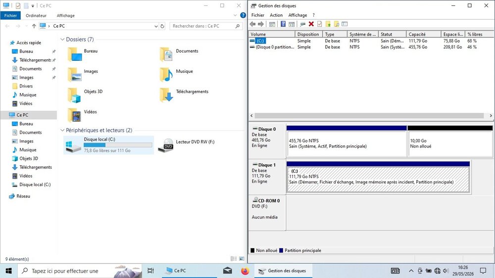

C'est fait, réinstallation complète, et effectivement cela devait être la seule façon de pouvoir formater le disque de données et restaurer la partition complète. Merci, résolu -

Bonsoir Tomtom, Ha oui tout bêtement pour la lettre afin d'afficher le disque... merci pour ça je n'avais pas percuté. Je vois effectivement le disque maintenant, mais toujours au même problème. Oui il n'y a pas les partitions de récupération, mais ça n'empêche que je devrais pouvoir formater vu que mon système est sur mon C ? En revanche je ne sais pas pourquoi ces partitions ne se sont pas créées. Est ce qu'il faut que je refasse une installation complète ? -
Bonjour à tous Je viens de remettre un windows 10 tout neuf sur un ancien pc portable, j'ai fait les sauvegardes, puis installé windows depuis une clé boot, sur la partition C, tout démarre correctement. Sauf que je me souviens avoir créé un disque de stockage (qui me servait pour les médias et autres), qui n'apparait plus dans le pc une fois windows réinstallé. Dans la gestion des disques je le vois, mais il affiche qu'il y a un système dessus, or je n'avais pas installé windows sur cette plus grosse partition. Je ne peux donc pas formater le disque pour le retrouver dans le pc et pouvoir stocker des documents à nouveau. J'ai essayé avec Disk Part, jusqu'à l'option Delete Partition Override, mais il ne veut pas non plus "Erreur du service de disque virtuel : La suppression est interdite sur le volume actif de démarrage, système, de fichier d'échange, de vidage sur incident ou de mise en veille". Des solutions ? Merci

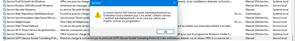

Bonjour, on avance... grâce à cela j'ai identifié clairement le service qui pose problème : "NVIDIA LocalSystem Container". Si je le désactive, et même en activant tout le reste, l'icône n'apparait pas. Si je l'active, l'icône réapparait. Sauf que, en le désactivant, cela bloque l'accès à Nivida App, le logiciel s'ouvre, mais écran noir avec le rond vert de chargement qui tourne au milieu en boucle. Or j'utilise fréquement cette appli, pour la gestion des paramètres GPU et jeux, enregistrement instantanés etc... Faut-il que je désinstalle tout, réinstalle tout ? Est ce que je peux garder mes paramètres et profils même si j'utilise Revo Uninstaller ? -

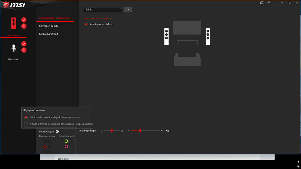

Cela m'étonne que ce soit un soucis d'image, car ces icônes ne devraient pas apparaître à partir du moment où je décoche "désactive la détection de jack du panneau avant". Les pilotes Nvidia sont à jour, oui j'ai besoin de Nvidia App et Frameview. Je viens de désinstaller complètement avec Revo, Realtek Audio console, j'ai désactivé le pilote Realtek Audio, c'est toujours pareil. Je tente en désinstallant complètement le pilote... -

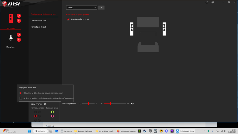

Bonjour @tomtom95 Le rapport ici : https://pjjoint.malekal.com/files.php?id=20260313_13r13s89y12 J'ai désactivé Realtek Audio dans le gestionnaire de périphériques, je n'ai donc plus de son. J'ai désinstallé le logiciel Realtek Audio Console, et je remarque maintenant que l'icône passe en dessous de la barre de tâche si je l'utilise. Petite vidéo plus explicite, tu verra l'icône apparaitre/disparaitre : https://uploadnow.io/f/HWr6Lny donc cela vient d'autre chose ? ou reste-t-il des traces de configuration ou paramétrage du logiciel même après désinstallation ? Est ce qu'on ne peut pas faire un gros reset de tous les drivers audio au complet et dans les détails, et tout réinstaller ? -

Bonjour, J'ai déjà essayé cette solution, je viens de la refaire avec seulement clavier souris RJ45, rien ne change, même après un redémarrage. Je doute quand même sur le programme Realtek Audio Console, je partage une vidéo pour peut être mieux comprendre, je commence jacks débranchés, ensuite je les branche et à la fin je les débranche. https://uploadnow.io/f/X1xRJHS -

Bonjour @tomtom95 Capcut est désinstallé, toutes les réparations sont faites sur les Miscrosoft Visual C++, presque à chaque fois cela m'a mis une fenêtre avec demande si le programme était bien installé ou non, j'ai mis "oui bien installé" après chaque réparation. Pour la suite je ne sais pas comment faire pour les services, SSTP etc.. Pour mon problème initial, j'en suis toujours au même point, l'icône des sons est toujours présente -

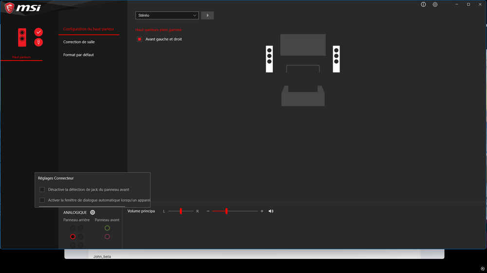

Bonjour, La / les icônes sont toujours présentes. J'en suis au même point qu'après la mise à jour des drivers, l'icône audio est permanente, et l'icône micro se désactive lorsque je décoche "détection des jack du panneau avant" dans Realtek Audio Console. -

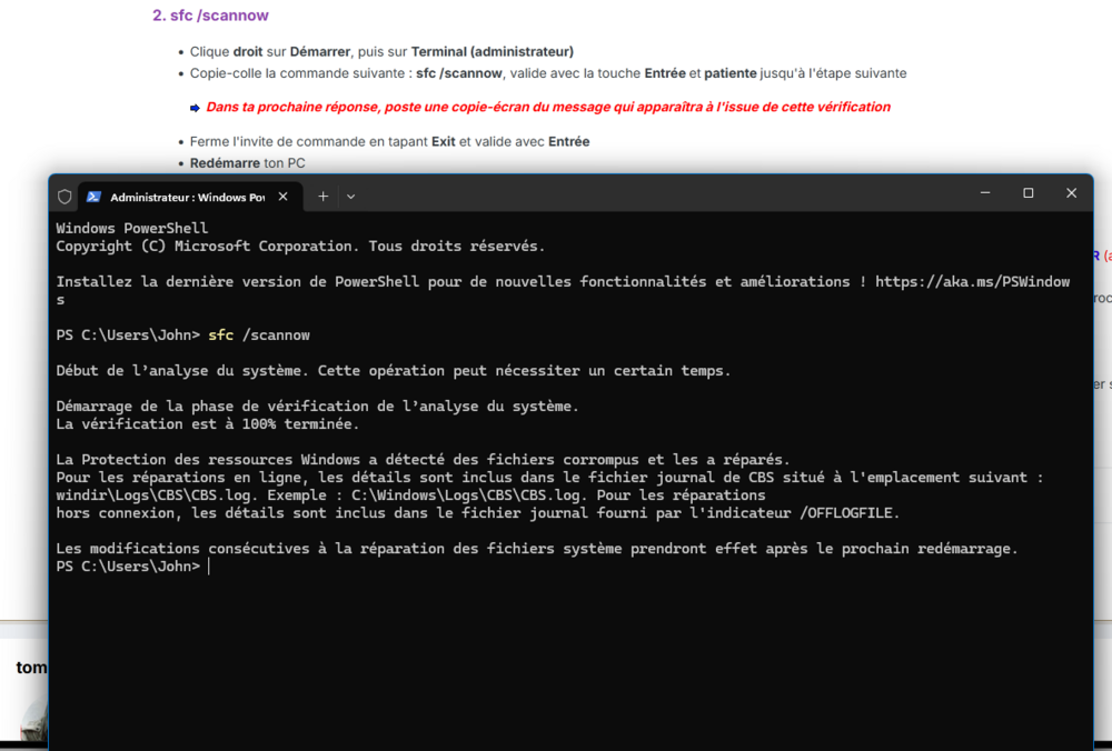

Bonjour, @Tonton Etape 1 La restauration a été effectuée. L’opération a réussi. Etapes 2 et 3 effectuées. Screenshot ci-dessous, rapport ici https://pjjoint.malekal.com/files.php?id=20260302_u10x15m5j6m9 @tomtom95 Effectivement les icônes correspondent au panneau avant. Il n'y a aucun changement lors du branchement ou débranchement sur le panneau arrière. -

Fait, j'ai même refait la manipulation en désinstallant les drivers Realtek(R) Audio et Nvidia High Definition Audio, réinstallé mais sans succès. Je remarque que les icônes apparaissent au dessus de la barre de tâche au démarrage, et sans que je sache pourquoi, se mettent parfois au deuxième plan, donc en dessous. En désactivant la détection de jack dans Realtek Audio Console, cela désactive l'icône micro, mais cela ne désactive pas celle de l'audio. Si elle est sous la barre de tâche, je ne la vois plus, mais elle est quand même là. Il n'y a plus que lorsque je branche le micro que je vois le haut de l'icône. En revanche en jeu par exemple, je vois les 2 icônes complètes. Chose particulière, en prenant un screenshot en jeu via le panneau Nvidia, les icônes n'apparaissent pas sur le screenshot... Et une fois sorti du jeu, les icônes repassent en premier plan qu dessus de la barre de tâches. Désolé j'ai l'impression de passer pour un enquiquineur, mais cet affichage que je n'avais jamais vu avant m'agace vraiment. Dans les 2 premières images jointes j'ai maqué la barre de tâches, dans la 3e image, on apercoit le haut de l'icône micro juste au dessus de l'horloge. -
