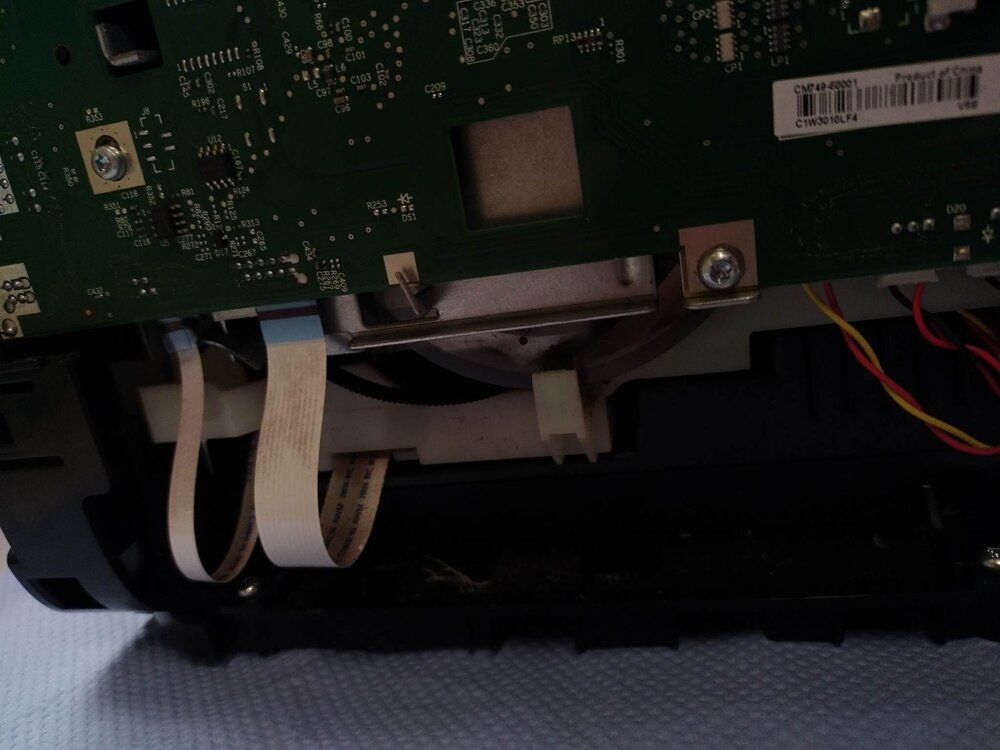

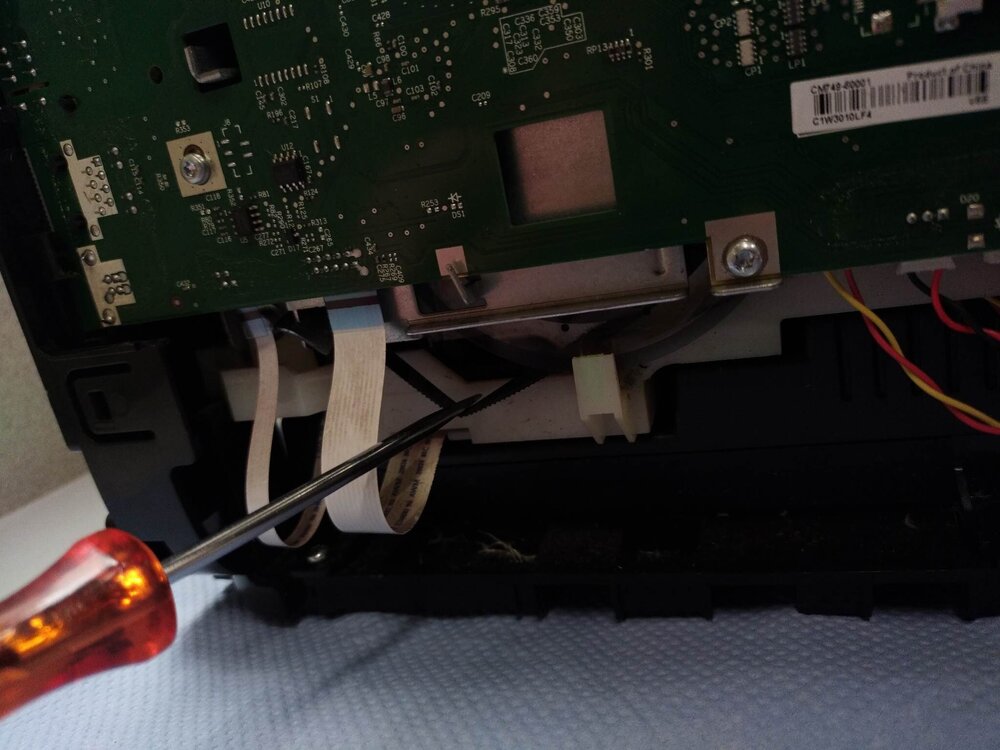

  2. BON désolé d'avoir mis du temps pour faire un retour , mais j'ai été pas mal occupé ces derniers jours ! Alors , on a démonté le carter sur la gauche de l'imprimante quand on se tient en face de l'écran , et on a tout de suite remarqué des fibres de renfort de la courroie de cette roue citée plus haut qui sortaient de l'emplacement .. Ducoup c'est la courroie qui est morte , on a tenté de bricoler un truc pour lui redonner de la tension , mais plus ça allait plus les fibres de renfort se barraient , pour qu'à la fin ce ne soit plus qu'un bout de caoutchouc détendu de partout , donc inutilisable. Notre bricolage a fonctionné le temps de voir que c'était bien le problème , vu que l'imprimante refonctionnait normalement , et le problème est revenu dès que la courroie se redétendait ... On a donc commandé une nouvelle courroie , et on la changera a l'occasion quand on aura du temps a y consacrer , car il faut tout démonter quasi pièce par pièce au niveau de tout le système d'entrainement du papier pour pouvoir avoir accès a cette courroie ! Plus grave que prévu donc , j'ai mis deux photos , on voit bien la courroie qui est HS au bout de mon tournevis , j'appuie très légèrement dessus sur la photo. Je reviendrais poster les photos et si je le peut une vidéo de toute la procédure de démontage et remplacement de cette fichue courroie étape par étape , si cela peut aider quelqu'un d'autre qui rencontrerait le même souci a l'avenir ! Merci a ceux qui ont pris le temps d'essayer de m'aider en tout cas !
