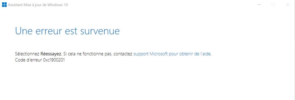

  6. Bonjour, Malheureusement non j'ai bien utilisé le bouton "mettre à jour maintenant". J'ai réessayé plusieurs fois la mise à jour mais toujours le même problème, cette fois on m'a proposé de réessayer ce qui n'a pas marché, j'ai eu ce message d'erreur (en plus de celui que je vous ai envoyé hier) :

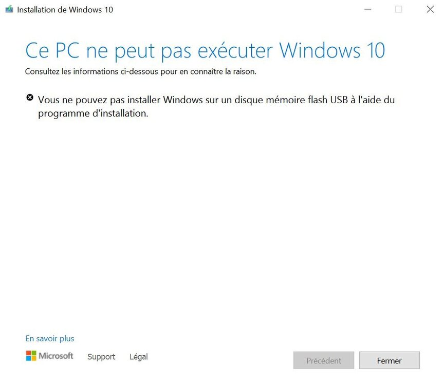

  7. Bonsoir, J'ai bien pu effectuer la commande qui a bel et bien réussie. Par contre je n'ai pas pu installer la mise à jour windows 10. Après que ça m'a notifié de redémarrer le PC, j'ai eu juste avant de le faire cette fenêtre d'erreur : Merci pour l'aide dans tous les cas et bonne soirée.
