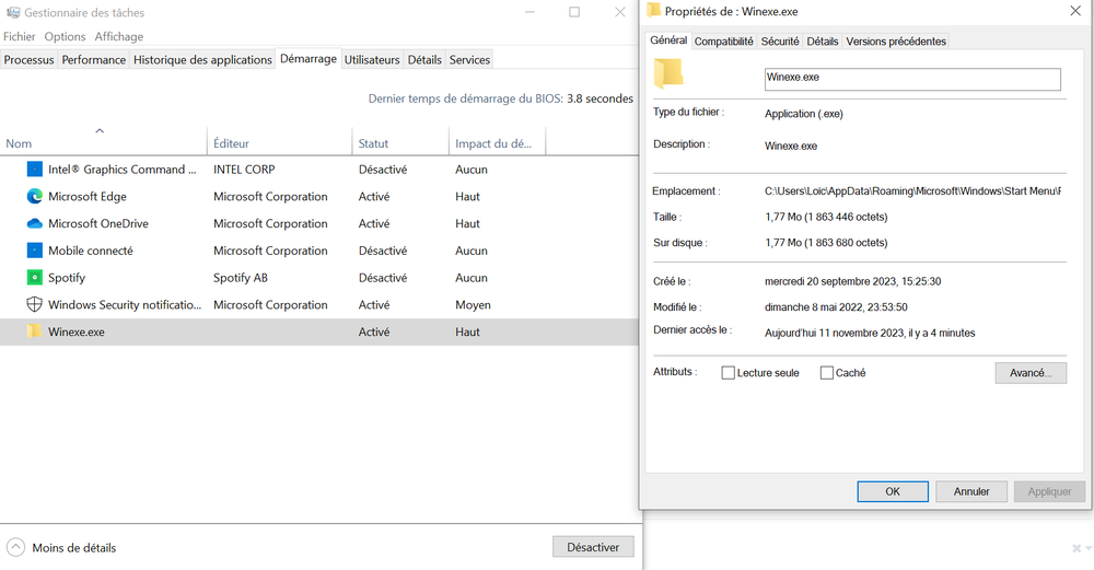

  8. Bonjour tomtom95, L'enquête avance grâce à toi. Pas de Java dans la liste des applications. L'outil de désinstallation ne détecte rien non plus. Dans le gestionnaire des tâches, onglet démarrage, il y a un "Winexe.exe" qui présente exactement cette même date du 8 mai 2022. Regarde la capture. Le 20 septembre 2023 est très probablement la date d'apparition de mon problème (je m'en souviens vaguement mais c'est à peu près ça). Dans le chemin d'accès que tu m'indiques, il y a non seulement un "Winfiles" masqué mais aussi ce "Winexe.exe". Il a une icône de dossier mais c'est bien un programme exécutable. Dans "Winfiles", il y a la même chose que dans le "Winfiles" sur la clé, et tout date du 8 mai 2022. Je n'ai pas encore supprimé de choses, j'attends tes conseils.

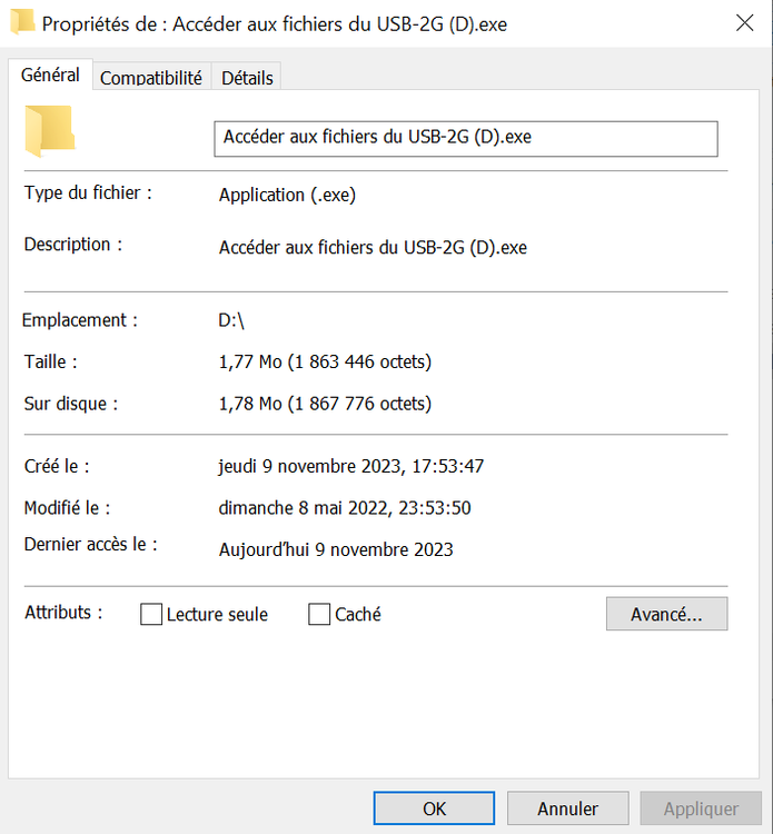

  12. Merci d'attirer mon attention sur ce point, je n'avais pas remarqué. Quand je supprime cette application, elle réapparaît d'elle-même avec toujours cette même date : 8 mai 2022 à 23h53. Je viens de réessayer. C'est étrange aussi quand on affiche les propriétés de l'application (ci-dessous). Après le formatage, l'application réapparaît encore. J'avais déjà essayé de formater. (Le formatage utilisé est FAT, par défaut). Je remarque aussi qu'après le formatage, des opérations s'effectuent car la LED de la clé clignote pendant une minute environ. Dans le gestionnaire de tâches, je vois Java qui travaille à ce moment-là : n'avais-tu pas désinstallé Java par ton correctif ?
  13. Justement, "accéder aux fichiers du USB-2G.exe" n'est pas un dossier : c'est un programme, qui se crée tout seul contre mon gré, et si je l'exécute, cela ouvre le dossier "usbfiles" dans une nouvelle fenêtre. Le dossier personnel est celui de mes données, que j'aimerais voir dans l'espace de stockage normal (qui correspond à la première capture). Il se déplace tout seul à l'intérieur du dossier masqué "usbfiles". Il n'y a rien de très intéressant (voir ci-dessous). Je précise que c'est moi qui ai rassemblé les choses dans ce dossier : si je mets par exemple un PDF sur la clé, sans qu'il soit à l'intérieur d'un dossier, il va se retrouver déplacé dans "usbfiles", à côté de "Dossier personnel" (pas directement dedans). Le problème du départ est donc toujours présent.
