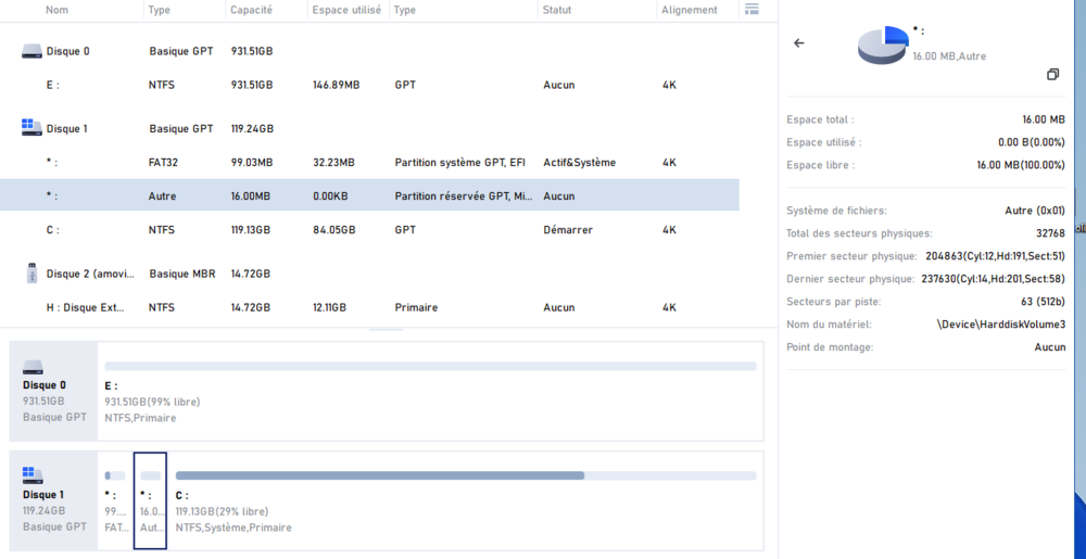

  5. arrivé à la partition 2 est la partition sélectionnée diskpart active réponse le disque sélectionné n'est pas un disque MBR FIXE la commande active ne peut être utilisée que sur un disque MBR FIXE ????
  6. oui depuis le départ clé usb support d’installation de Windows >> options avancées >> invité de commandes ? diskpart list disk sel disk 1 list partition sel partition 2 bcdboot c:\windows /S r: /l fr-fr /F BIOS réponse dispart list des commandes ???
  7. je viens de faire la procédure deux fois de suite mais la commande bcdboot c:\windows /S r: /l fr-fr /F BIOS ne passe pas la réponse de diskpart est la liste de commande de diskpart???
  8. j'utilise bien cette commande bcdboot c:\windows /S r: /l fr-fr /F BIOS /l c'est bien un I majuscule ??
  9. RE: Peut tu me dire comme la partition réservé est vide je ne doit pas la virer mais l'activée et ensuite utiliser la commande bcdboot c:\windows /S r: /l fr-fr /F BIOS pour finir la réparation
  10. RE: voila la réponse de diskpart sur la partition 2 réservé voir pièce jointe peut tu me dire comment recréer la partition réservée du système sans risque
  11. surtout quelle ne contient apparemment rien voir fichier joint à droite de l'image ??
  12. Bonjour tomtom95 Oui la partition de récupération à disparue surement à cause d'une fausse manipulation il y a déjà pas mal de temps mais cela ne ma jamais inquiété vus mes sauves gardes image système sur disque externe tu parle de la partition de 16.00MB tu peut déployer sur cette partition
