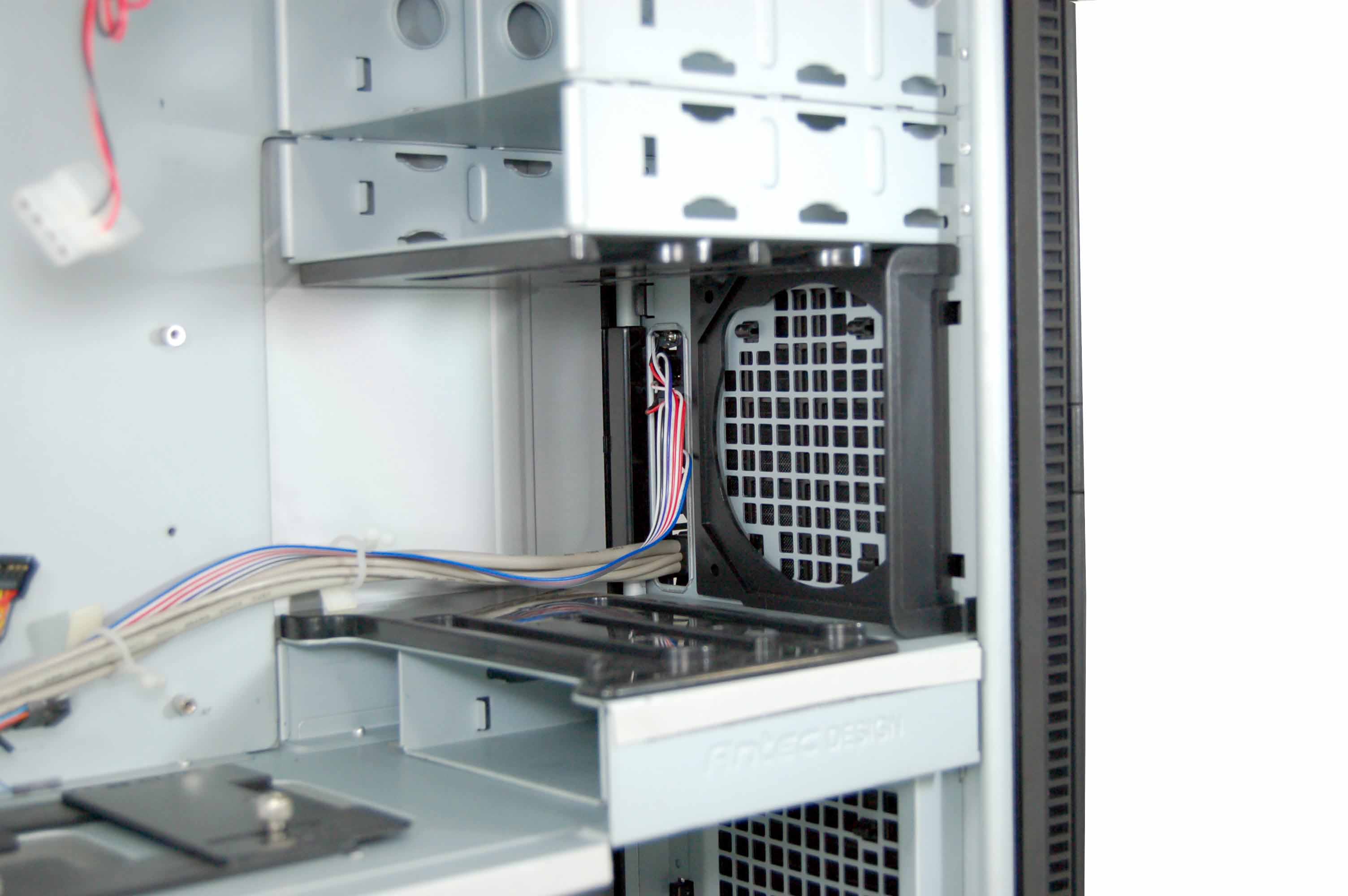

j'ai un ventilo a l'arriere qui aspire l'air chaud et j'en est un en haut qui aspire de l'air frais pour l'envoyer directement sur le ventirad comme ceci( sur la photo le ventilo du haut est en extraction)
et le troisieme se trouve en bas entre l'alim est les disques durs il aspire de l'air devant photo
mais je vais en installer un de plus sur le devant ici
ça me rassure pour les DDs car j'avais peur que pour les moteurs ça soit plus dur de tourner mais apparament non.
a+ :P
Lien vers le commentaire
Partager sur d’autres sites
re-bonjour merci pour votre aide
a+ :P
salut
tu écris ça "et le troisieme se trouve en bas entre l'alim est les disques durs il aspire de l'air devant" et d'après la photo il se trouve entre l'alim et les dd donc il ne sert a rien même pire il envoie de l'air chaud sur l'alim ou sur les dd suivant son sens d'installation moi je l'enlèverai lui et son support et je le mettrai en façade avant en soufflage(petite flèche sur ventillo)en direction de l'intérieur de la tour. :P et tes deux autres ventillos ont l'air d'être mis dans le même sens vérifie avec les flêches sur ces ventillos celui a l'arriere flêche en direction de l'extérieur et celui du haut flêche en direction du ventirad

voila c'est fait j'ai installer un ventilo en facade (il souffle de l'air frais sur les DDs )j'ai remis les DDS en haut a plat et j'ai mis un ventilo en aspiration devant il sont passer a 29°C :P:P je suis super content
tu écris ça "et le troisieme se trouve en bas entre l'alim est les disques durs il aspire de l'air devant" et d'après la photo il se trouve entre l'alim et les dd donc il ne sert a rien même pire il envoie de l'air chaud sur l'alim ou sur les dd suivant son sens d'installation moi je l'enlèverai lui et son support et je le mettrai en façade avant en soufflage(petite flèche sur ventillo)en direction de l'intérieur de la tour. icon_wink.gif
ce ventilo je le laisse car il aspire un peu d'air frais qu'il envoie sur l'alim ( vu qu'il n'y a plus de DDs en bas )
cela est fait il sont dans le bon sens
merci pour ton aide fredthenovice
a+
Resalut
"ce ventilo je le laisse car il aspire un peu d'air frais qu'il envoie sur l'alim ( vu qu'il n'y a plus de DDs en bas )"
l'alim a son ventillo a part faire du bruit franchement il ne sert a rien sinon nickel tes températures :P
