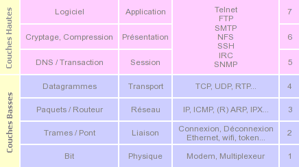

j' ai trouvé quelques images qui vont a l' essentiel sans que ça parte dans tous les sens avec plein de flèches de partou...
voilà comment je voie tout ça actuellement, si quelqu' un peu essayé de me corriger et m' aider a comprendre toutes ses couches
couche 7 = partie logiciel ( affichage et leur protocole : http, ftp, imap, ainsi que tout les logiciels de messagerie )
couche 6 = tout ce qui reporte a une connection sécurisé https, ftps, ( j' en oubli )
couche 5 = ssh, imap, pop, ......le SNMP sert aussi a la couche 3 pour l' administration d' un routeur, switch manageable, nas , san
couche 4 = protocole d' envoi des données TCP et UDP
couche 3 = routeur , switch , et passerelle
couche 2 = trame / MTU / connection, deconnection , wifi, cpl
couche 1 = tout le Matériel ( cable, entrée Ethernet du PC )

Le switch ne fait pas partie de la couche 3 à l'exception des switches layer 3, il travaille au niveau des adresses physiques (MAC), il fait partie de la couche 2 contrairement au routeur qui lui se base également sur les adresses IP pour faire le routage et qui fait donc partie de la couche 3.
