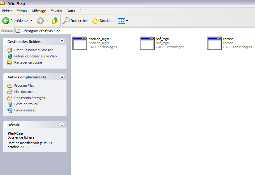

O23 - Service: Remote Packet Capture Protocol v.0 (experimental) (rpcapd) - CACE Technologies - C:\Program Files\WinPcap\rpcapd.exe
Tu fais des trucs particuliers avec ta carte réseau ?

Pour Winpcap je n'ai que ce dossier avec ces trois éléments mais pas de ligne dans ajout /suppression
http://sida.mental.free.fr/photos/Sans%20titre.bmp
