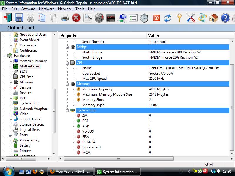

Tu peux le vérifier avec SIW (System Information for Windows).
SIW te fournit d'autres informations intéressantes, telles que les t°.

Très étonnant que Memtest86+ n'ait rien trouvé : en effet, ds le rapport de SIW, on pouvait clairement constater que la mémoire totale installée était de l'ordre de 4 Go, mais que la cacacité réelle n'attaignait qu'env. 2 Go.
Je te propsoe de faire ce qui suit :
  • ôte les barrettes de RAM (je crois qu'il y en a 2) et remet-les bien en place (vérifie qu'elle soient correctement enfoncées)
  • poste un nouveau log SIW
Tonton

Oui, c'est juste, tu es en Vista 32 bits.
L'intérêt de cet article est tout de même là : impossible de "voir" les 4 Go de RAM installées sur un système 32 bits.
