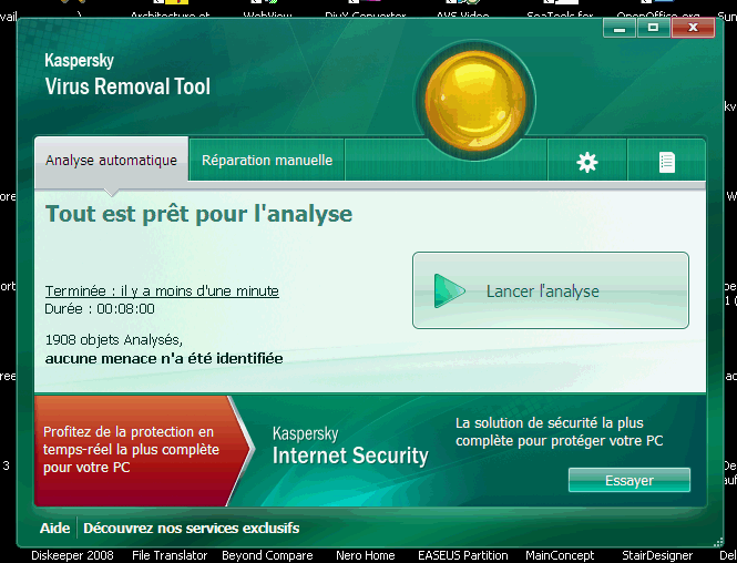

Rapport analyse KVRT 11 : Kvrt 2011.09.15.txt

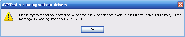

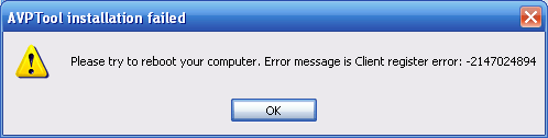

J'ai du faire l'analyse en Mode sans Echecs car problème d'installation de KVRT11
Rien de trouvé par KVRT11
