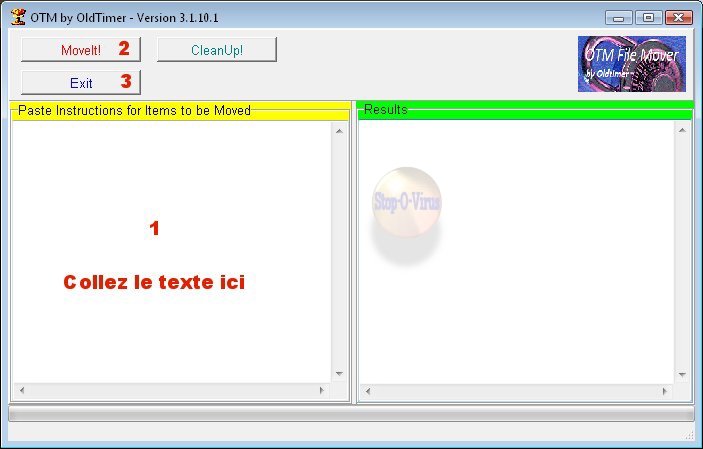

Télécharge OTM de Old_Timer sur ton Bureau.
  • Double-clique sur OTM.exe pour le lancer.
  • Copie correctement tout le texte qui se trouve dans l'encadré ci-dessous
    et colle le dans le cadre de gauche de OTMoveIt nommé Paste Instructions for Items to be Moved.
    :Reg
    [-HKLM\Software\SpeedFan]
    [-HKLM\System\ControlSet002\Services\speedfan]
    [-HKLM\System\ControlSet003\Enum\Root\LEGACY_SPEEDFAN]
    [-HKLM\System\ControlSet003\Services\speedfan]
    [-HKLM\System\ControlSet004\Services\speedfan]
    [-HKLM\System\ControlSet005\Enum\Root\LEGACY_SPEEDFAN]
    [-HKLM\System\ControlSet005\Services\speedfan]
    [-HKLM\System\CurrentControlSet\Enum\Root\LEGACY_SPEEDFAN]
    [-HKLM\System\CurrentControlSet\Services\speedfan]
    [HKU\S-1-5-21-1710089351-3514957961-2068040991-1005\Software\Microsoft\Windows\ShellNoRoam\MUICache]
    "C:\Program Files\SpeedFan\speedfan.exe"=-
    [-HKU\S-1-5-21-1710089351-3514957961-2068040991-1005\Software\SpeedFan]
    :commands
    [FirewallRaz]
    [emptyflash]
    [emptytemp]
    [createrestorepoint]
    [Reboot]
  • Clique sur MoveIt! pour lancer la suppression.
  • Si OTMoveIt propose de redémarrer ton PC accepte.
  • Lorsque un résultat apparaît dans le cadre Results
    clique sur Exit.
  • Dans ta future réponse
    envoie le rapport de OTMoveIt situé dans ce dossier : C:\_OTMoveIt\MovedFiles.txt\
