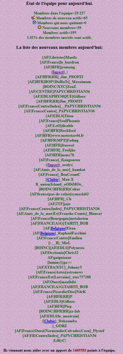

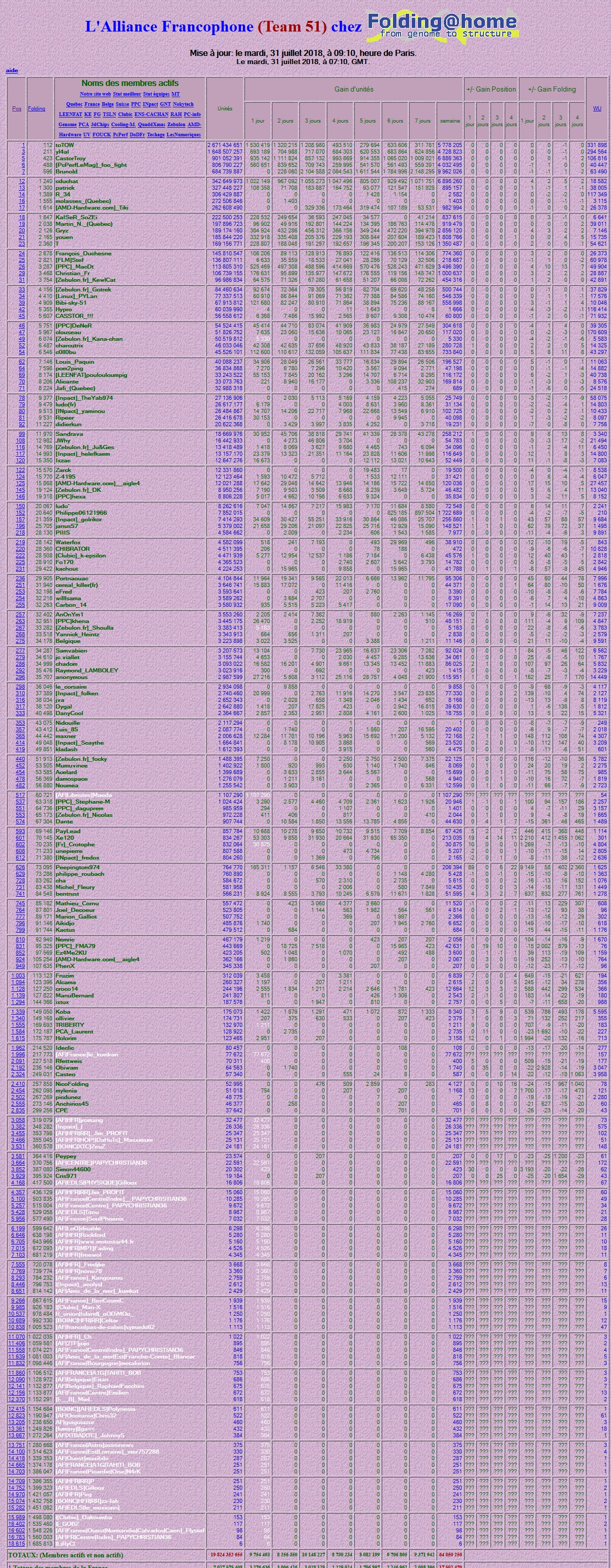

captures tableau page Alliance.htm et résumé page miniteam.htm du 31/07/2018 :
(cliquer sur miniatures pour taille originale)
Est-ce parce qu'il perfe à zéro point ?

Détail de la modif pour les kanastats de certains caractères d'username le 30-31/07/2018 :
1. remplacement du caractère " par | sur 5 users (liste par nb de pts décroissants) :
"(Inpact)_aeolys"
"[Clubic]_Man-X
"[Clubic]_Dakoumba
"LiRyC"
FelixL_"the_protein"_(Montr_al,_QC) comme ce user a zéro points au 30/07/2018, il n'apparait pas dans les kanastats du 31/07/2018
2. remplacement du caractère > par | sur 56 users (liste par nb de pts décroissants) :

[AF>France>Astro]_Gegen comme ce user a zéro points au 30/07/2018, il n'apparait pas dans les kanastats du 31/07/2018
Bilan : (5 –1) + (56 –1) = 59 faux-nouveaux faux-actifs sur le tableau du 31/07 (captures 3 posts plus haut). CQFD :super:
Modifié par DK-
Capture du 31/07 :
  Citation
Ils viennent nous aider avec un apport de 1 469 583 points à l'équipe.
Développer
Ok avec ce total (et 4 675 wu ; mais bien sûr l'AF n'a rien gagné dans la réalité : faux-nouveaux).
