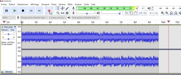

Il semble que ce ne soit pas suffisant. En effet, chez moi tout est bien coché comme tu l'indiques.
Et pourtant Audacity 2.4.2 refuse d'enregistrer, avec un message « code 0 success » (si mes souvenirs sont exacts).
Alors que tout va bien avec Audacity 2.4.1 (cf. ci-dessus).
Rectificatif : pour vérifier le code d'erreur ci-dessus, j'ai réinstallé la v2.4.2 sur la v2.4.1 et là,  ô surprise, ça marche… :chpas:
Encore un mystère de l'informatique…
Bizarre, l'icône Micro est grisé : non connecté, donc pas possible de personnaliser.
PS : je suis en 2.4.2
Oui, moi aussi. Si tu as bien suivi ce que j'ai indiqué, j'avais le même problème que toi avec la 2.4.2, que j'ai désinstallée en profondeur avec Revo Uninstaller pour la remplacer par la 2.4.1. La 2.4.1 fonctionnait alors parfaitement. Puis j'ai réinstallé la 2.4.2 par-dessus pour vérifier le message d'erreur... mais elle fonctionne impeccable en enregistrement !
Et tout ceci, bien sûr, sans changer quoi que ce soit au paramétrage de Windows. :chpas:
Hello et bonne année !
Autant pour moi ! J'ai regardé le menu Table de mixage et il était grisé, je n'ai pas cherché plus loin. Erreur ! Il suffisait de lancer une musique (via YouTube par exemple) et cliquer sur le bouton rouge pour démarrer la capture. Puis, cliquer sur Cliquer pour démarrer le monitoring, et là, la saisie du son se fait :
Une fois fini, cliquer sur le menu Fichier Exporter pour créer le fichier WAV, MP3, OGG ou autre.
Mais maintenant la table de mixage est dispo. En fait, elle ne sert qu'à tripoter l'enregistrement ! S'il n'y en a pas, c'est que l'on ne capture pas de son.
J'avoue n'avoir rien compris...
Il suffit que la carte son produise du bruit et, dans Audacity, de cliquer sur le bouton rouge pour enregistrer !
Je ne touche absolument à rien d'autre... :chpas:

Quelqu'un veut bien revenir aux copies d'écran que j'ai postées et me proposer une idée pour résoudre mon problème ?
Je le remercie chaleureusement😃
Merci pour tes vœux wenzel et reçois les nôtres en retour !
Peux-tu nous refournir tes copies d'écran, mais uniquement les zones concernées, pas la page entière : on voit très mal.
De plus, lorsque tu lances une musique, que se passe-t-il dans Audacity quand tu cliques sur le bouton rouge Enregistrement ?
Hello,
Clique dans la copie d'écran, elle va s'agrandir... Chez moi, du moins, clic = + !
Bien sûr j'ai essayé.. et non, rien ne se passe !
Je rappelle que sur mon portable l'icône "Mixage" est allumée en vert sans intervention aucune...  J'ai donc spécifiquement un bug sur mon ordi de bureau...et de deux choses l'une, soit j'ai touché un truc qui fallait pas, soit c'est le bouzin qui nous fait un caca nerveux ! 😃
Voilà !
