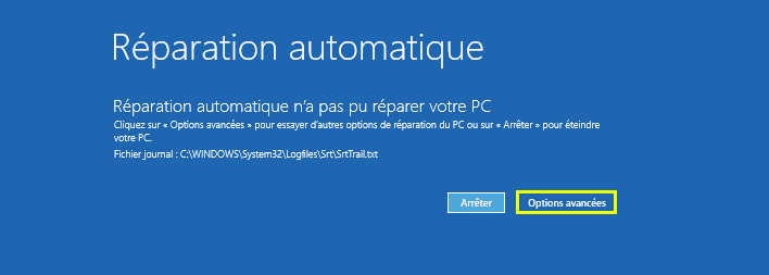

Bonjour edouardjuliette,
OK, donc malgré les 3 tentatives, la réparation n'a pas pu se faire.
arrow210.gif  Fais ceci, stp :
1. Clique sur Options avancées :
2. Clique sur Dépannage > Options avancées > Invite de commandes
3. Copie-colle la commande suivante : type X:\Windows\System32\LogFiles\Srt\SrtTrail.txt et remplace le X par la lettre de ton lecteur système (en général C)
4. Le résultat des différents tests effectués par la réparation automatique de Windows 10 s’affichent => poste les copies-écran de ces résultats.
Ceci va nous permettre d'identifier le test qui a échoué ainsi que les fichiers responsables de cet échec.
