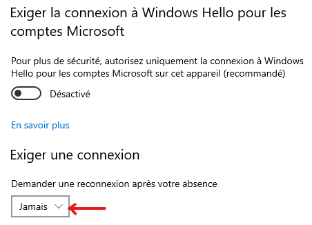

Hello
En complément a ma réponse précédente
Voir aussi dans les paramètres
Comptes >> Options de connexion , sous  Exiger une connexion , passer a jamais .
Modifié par ab-web
Merci, ça a l'air de fonctionner... Je ne sais pas comment j'ai fait pour que Windows demande soudain un mot de passe, vu les manips qu'il faut pour ne plus que...😄
