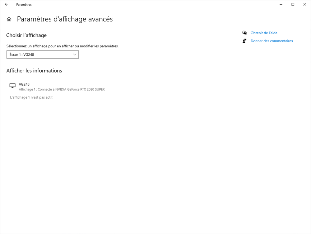

ma 2ème écran (Asus VG248) n'est subitement plus visible lorsque l'appli votre téléphone voulait m'afficher le code pin PC: sortie de la session windows 10 et donc 2ème écran désactivé :-(
mon écran principal est numéroté en 2 par windows  . Comment faire pour réactivé l'écran secondaire ?
j'ai désintallé le driver nvidia mais windows me remet un vieux driver 466.11 au lieu du 511.79 donc le problème demeure. La nouvelle réinstallation vers le 511.79 m'a demandé de redémarrer le PC après avoir supprimé l'ancien mais le problème demeure
VG248 n'est pas cliquable (dans paramètres d'affichage avancés, windows me dit n'est pas actif)
PS: même en débranchant l'écran principal, un démarrage du PC qu'avec l'écran secondaire ne force pas windows à l'utiliser.

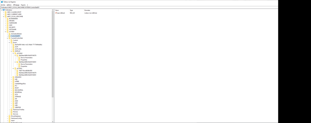

PS2: peut être que la solution passe par les clés de votre registre liées au plug-and-play des moniteurs mais comment les identifier ?  Je pensais à cette adresse mais l'outil me paraît très ancien. https://forums.commentcamarche.net/forum/affich-30677925-changer-le-numero-d-identification-des-moniteurs-solution
PS3: sous Admin Powershell; j'ai fait un devmgmt.msc pour désinstaller Moniteurs/Moniteur Plug-and-Play générique et j'ai rebooté le PC sans connecter le second écran. L'écran principal est redevenu le n°1 mais dès que je connecte le second, il repasse en n°2 mais l'écran supplémentaire ne fonctionne toujours pas. En regardant les sources de l'outil reset-all,  on voit qu'il s'occupe des clés de registre:
SYSTEM\\CurrentControlSet\\Enum\\DISPLAY
SYSTEM\\CurrentControlSet\\Control\\Class\\{4d36e968-e325-11ce-bfc1-08002be10318}
SYSTEM\\CurrentControlSet\\Control\\GraphicsDrivers
Pour enum DISPLAY, j'ai ceci actuellement: ACI24A doit être le 24 pouces que je n'arrive plus à faire fonctionner, ACI3433 doit être le 34 pouces qui fonctionne
