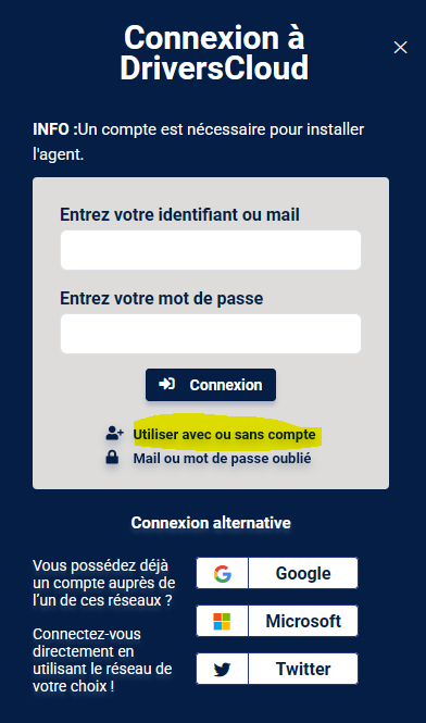

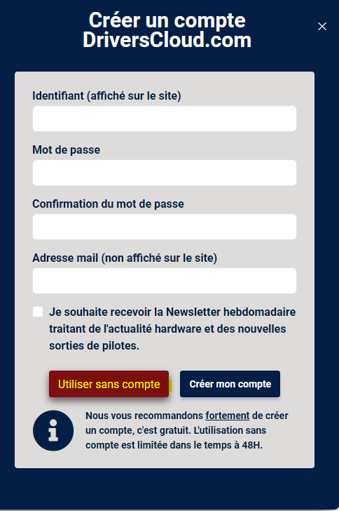

Rendez vous sur le site de Driverscloud et cliquez sur: "Détection et téléchargement de pilotes"
Puis sur Démarrer la détection >>

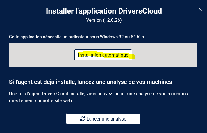

Une fois le téléchargement effectué, allez dans vos téléchargements :
Double cliquez sur le programme d'installation "DriversCloud_Win.exe"
Cliquez sur Installer
Patientez le temps du téléchargement de la version de DriversCloud adapté à votre système.
Laisser par défaut l'emplacement Validez par "installer"

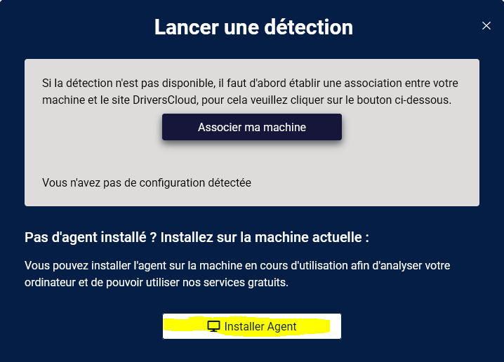

L'installation ne prend que quelques secondes, pour le fonctionnement de l'utilitaire, il vous sera demandé d'installer Net 8
Après la page principale de l'utilitaire s'ouvre,sans rien modifier Cliquez sur lancer la détection.
Une page Web s'ouvre avec toutes les informations sur votre ordinateur, tous les composants avec leurs références.
