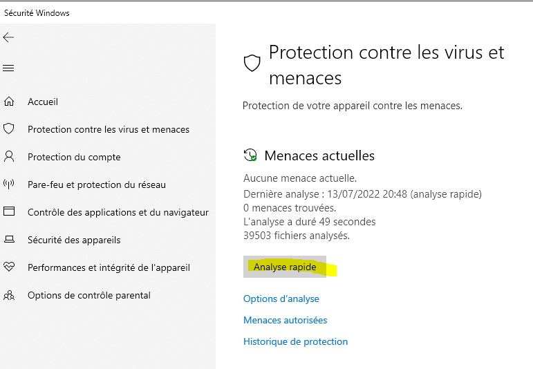

D'accord, donc dans la barre des tâches de ton bureau tu dois voir le petit bouclier sécurité de Windows.
Fait une analyse de ton ordinateur s'il te plaît.
Tape sur les touches de ton clavier Windows+ I
Dans les paramères de Windows clique sur Mise à jour de sécurité.
Puis dans la liste clique sur Sécurité Windows >> et  protection contre les virus et menaces.
Ensuite clique sur Analyse rapide
Lorsque c'est terminé fait de nouveau une recherche de mise à jour avec Windows Update.

OK,merci je comprend mieux le problème.
Ce que montre la capture c'est que Malwarebytes a pris la place de Microsoft Defender.
On va commencer par désactiver la version d'essai de MBAM
Ouvre Malwarebytes ,
Dans l'interface de Malwarebytes Cliquer en haut sur la Roue crantée des paramètres.
Puis sur l'onglet Compte clique sur Désactiver la licence.
Malwarebytes va passer automatiquement en version gratuite.
Redémarre ton ordinateur ensuite retourne dans les paramères de Windows
Clique sur Mise à jour de sécurité.
Microsoft Defender devrais être présent , clique sur Analyse rapide
Un fois terminé fait une nouvelle recherche de mise à jour avec Windows Update.
