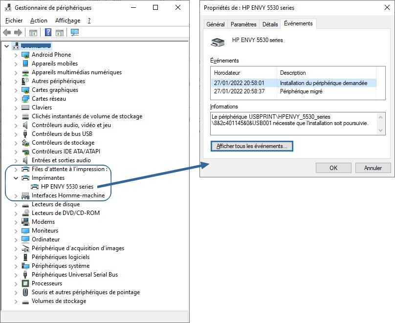

Désolé, mais le Gestionnaire de périphériques ne m'en montre pas plus.
Par curiosité , je suis allé consulter l'onglet Événements. La zone Informations semble indiquer un problème ?
Ceci dit, je n'ai procédé à aucune manipulation (consciente) le 27 janvier 2022 ?
Rien de grave c'est juste une infos qui ce trouve dans observateur d'événements de Windows.
Il semble qu'il manque quelque chose dans l'installation de l'imprimante.
Retourne dans l'onglet détail de imprimante Envy 5530 et donne cette fois la date du pilote
Par contre dans la liste il y a une erreur d'un pilote (autre périphérique) regarde à quoi il correspond.
