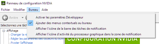

Oui, je l'ai aussi dans la liste des applications. Il s'agit d'une case à cocher (lorsqu'il est ouvert) pour l'afficher dans le menu contextuel, il y en a même une autre pour l'afficher en barre des tâches. Là, comme je ne peux pas l'ouvrir, je ne peux pas envoyer de capture.

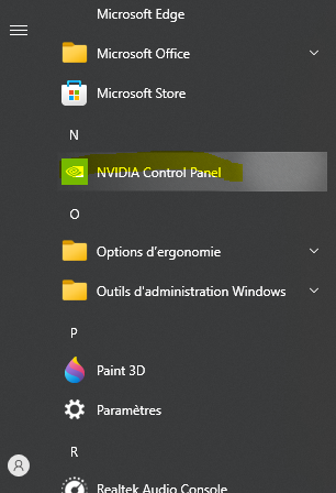

Ajout : Depuis la liste des applications, rien ne se passe si je clique sur "NVIDIA Control Panel", le message ne s'affiche que lorsque je veux l'ouvrir depuis le clic droit (ou l'icône en barre des tâches mais j'ai désactivé cette icône lorsqu'il a fonctionné avec le vieux pilote). C'est quand même étonnant, avant la réinitialisation, je n'ai jamais eu de problème avec cette application.

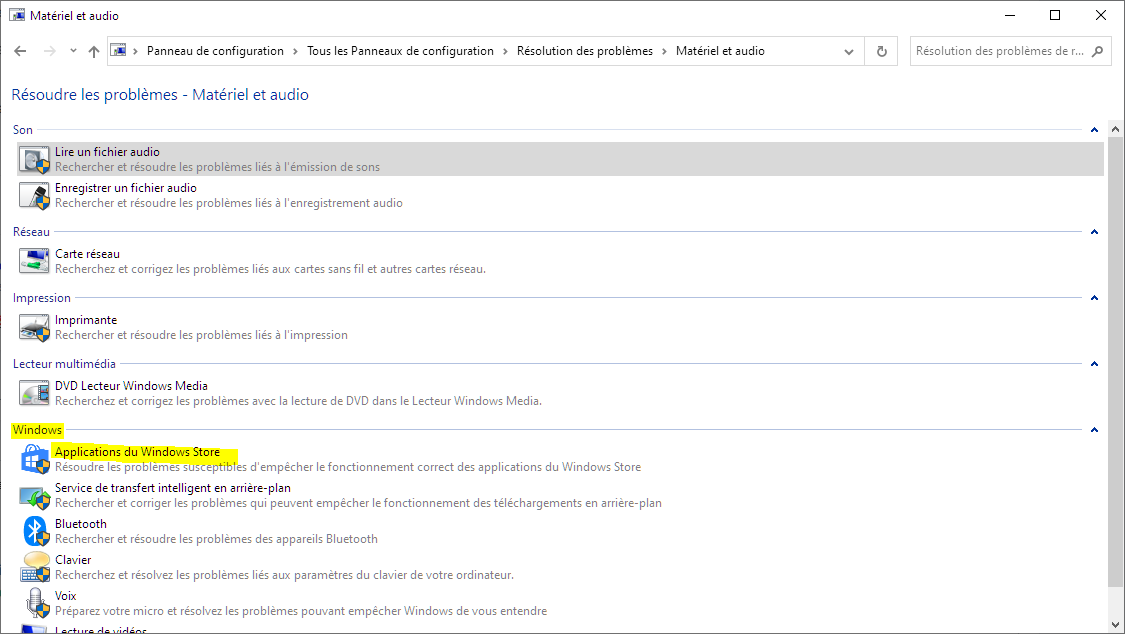

Problème résolu. J'ai utilisé l'outil existant mais bien caché chemin : Panneau de configuration--> Sélectionner "Petites icônes" puis "Résolution des problèmes" --> Matériel et Audio" et tout en bas sous "Windows", Applications du Windows Store
permettant de rechercher les erreurs du Microsoft store indiqué dans cette page, le souci venait du fait que j'avais déplacé les fichiers "Temp" sur un autre DD, j'ai également dû réinitialiser l'application mais comme je l'avais déjà fait auparavant, la source du problème ne venait pas de là.. C'est sûr que si j'étais passé par une réinstallation "complète", ce problème ne serait pas survenu !
Mais je me suis acharné et ai tenté une nouvelle installation permettant de conserver mes applications installées et forcément, cela n'a pas modifié ce changement effectué il y longtemps, et qui n'avait jamais posé problème. D'autres applis du Store ne fonctionnaient pas non plus mais je ne vais pas en dresser la liste ici.

Bizarre je n'est pas ceci >>  (option "Panneau de configuration Nvidia" par clic droit sur le bureau)
Pour l'avoir dans le menu contextuel, c'est là :

Le fait de déplacé un fichier système comme le fichier Temp qui est relier au compte et au profil.
Peut expliquer une partie de l'erreur de la configurationde de l'exécution.
En plus la procédure de réinitialisation de Microsoft  Store en ligne de commande avec wsreset.exe
Le tout a résolu le problème.
Oui je savais que tu peux mettre dans l'interface du panneau de Nvidia.
Il y a  l'ajout dans le menu du bureau et en dessous pour la barre des tâches.
