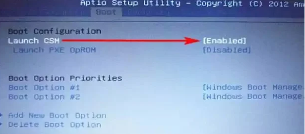

Autre possibilité et vérification dans le Bios.
Regarde si option launch CSM est activé.
Dans le menu Boot >>ou dans les options avancées
Tu devrais trouver l’option Launch CSM si elle est en Disabled = Désactiver
Mettre en  Enabled pour l’activer
Puis tape sur la touche F10 pour sauvegarder la modification et redémarrer l'ordinateur.
Ensuite vérifie que le disque dur soit présent.
