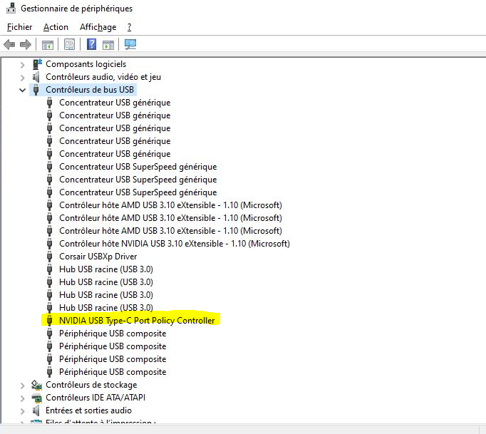

Une question il y a toujour au démarrage l'histoire du ventilateur ?
(on entend le ventilo pendant 1 sec puis ça s'éteint et se rallume 1 sec plus tard pour démarrer normalement)
Normalement brancher sur la carte-mère il ne devrait pas être reconnu comme port USB (Corsair USBXp)
Même chose pour la carte NVIDIA USB type C.
Avec la modification du Flash dans le bios, le problème peut venir aussi de ses branchements qui sont listés avant le démarrage du PC.

En fait, dans le manuel du watercooling Corsair Hydro Series H115i Pro, on voit qu'il y est connecté à un SATA (via un connecteur USB sur l'hydro) en plus du connecteur CPU Fan:
