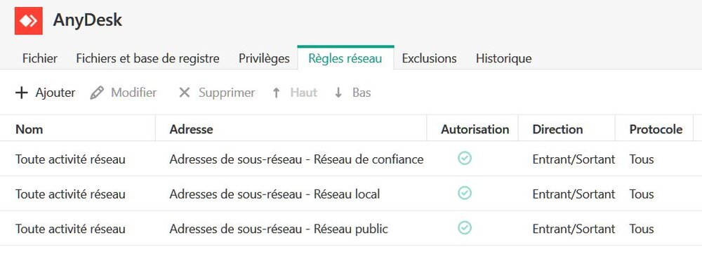

Et pour ce qui est du pare feu de l'AV, ceci est déjà en vigueur :
